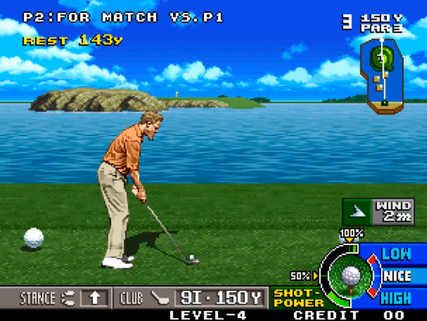

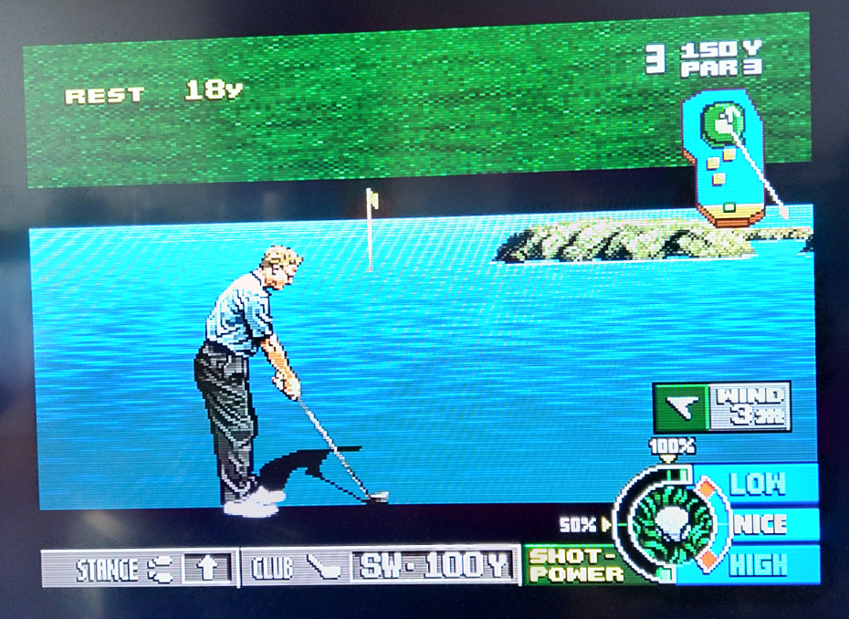

      Je voudrais signaler un bug que je viens de remarquer dans un autre jeu. Dans Neo Turf Masters version Neo Geo CD, les parcours avec de l'eau (particulièrement) ont des bugs graphiques.
      Par exemple:
      Parcours 3 de l'Australie, voici ce que j'ai à l'écran (désolé pour la qualité de ma photo):
      On a un pied dans l'eau et le ciel vert pelouse... Normalement on devrait avoir ça:
      Et puis parfois on a carrément les pieds dans l'eau, le green inondé, des arbres dans l'eau aussi, et tout le gazon du parcours qui se retrouve dans le ciel, comme ici:
