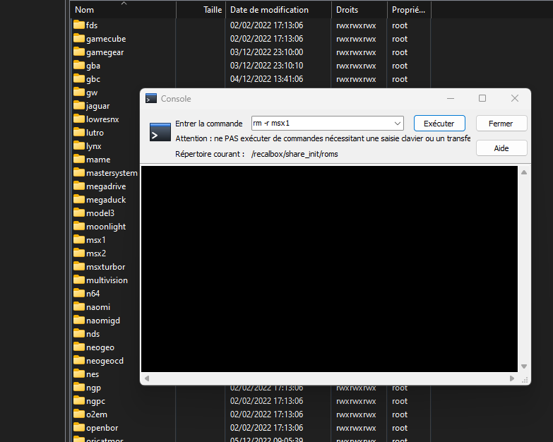

    • RE: Winscp deconnexion lors de supression des systèmes
      Résolu :
      On peut supprimer les systèmes directement via la commande ssh en utilisant la commande "rm" et "-r" qui permet de supprimer un dossier et son contenu voir le screen suivant vu que j'avais un bug concernant certains systèmes.
      posted in Recalbox Général

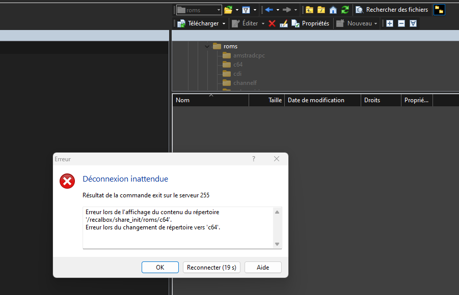

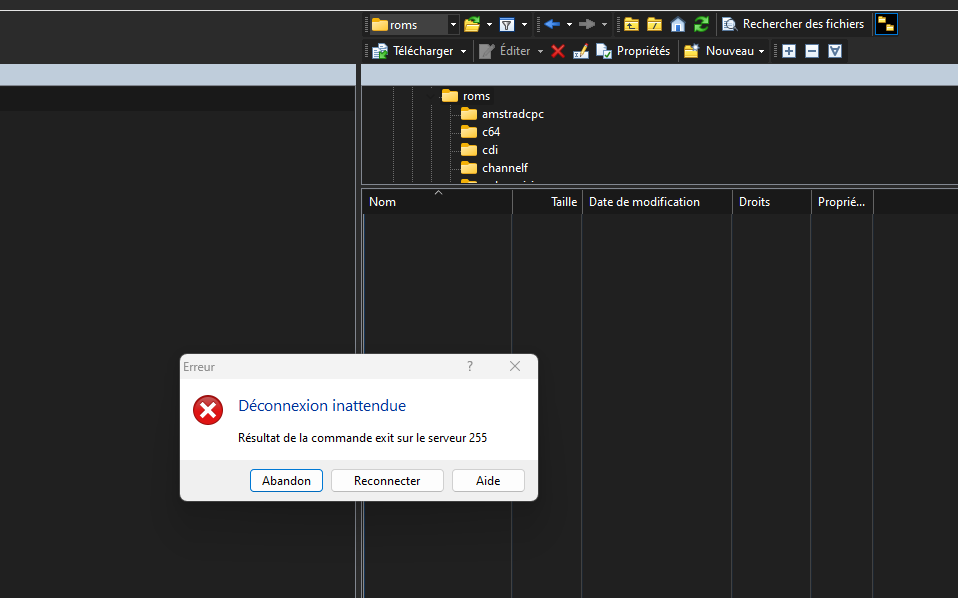

    • Winscp deconnexion lors de supression des systèmes
      Bonjour à tous,
      Pouvez vous m'aider avec Recalbox sur Mini PC intel nuc 3217 installé sur le disque dur interne Msata. Je cherche à supprimer les systèmes natif que je n'utilise pas mais malheureusement j'ai une deconnexion de Winscp dès que je veux supprimer 5 systèmes restants (amstradcpc, C64, MSX, Oric et ScummVM) ça bloque.
      Savez vous pourquoi? et existe t-il une autre façon de les supprimer? Merci d'avance.
