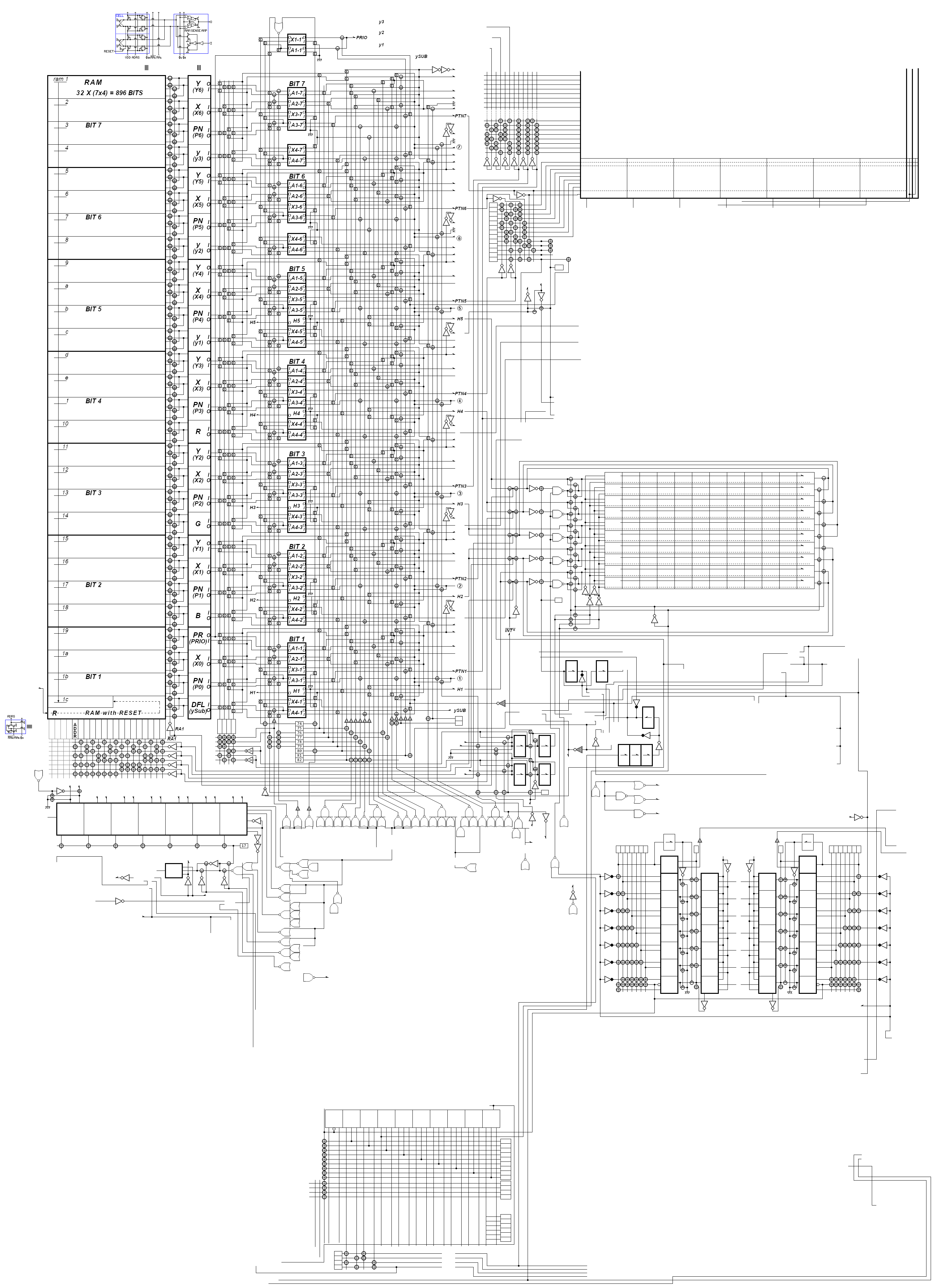

      • Je travaille maintenant sur la sĂ©rie des opcodes 0x500 Ă  0x5ff mais j'ai besoin de clarifier la question "oĂč je rĂ©cupĂšre les donnĂ©es selon le contexte" et pour ce faire je me base sur les deux schĂ©mas des puces 777 et 778 que m'a fourni Testuji.
        Malheureusement il s'agit de scans de qualité plutÎt moyenne et certaines partie sont difficilement lisibles et les schémas sont découpés en plusieurs pages.
        Heureusement en recoupant les deux schémas j'arrive à avoir toutes les infos dont j'ai besoin.
        Comme je ne savais pas quoi faire (LOL đŸ€Ł ) je suis en train de refaire un schĂ©ma unique (il y a peu de diffĂ©rences entre les puces) pour me faciliter la vie, pouvoir trouver les fameuses infos dont j'ai besoin et accessoirement pouvoir illustrer mon propos.
        Le nouveau schéma est donc en cours et bien avancé.

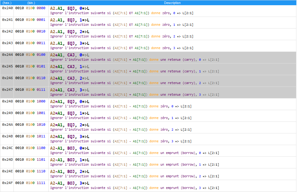

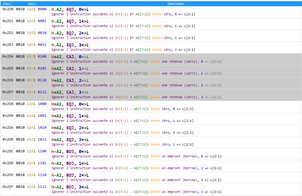

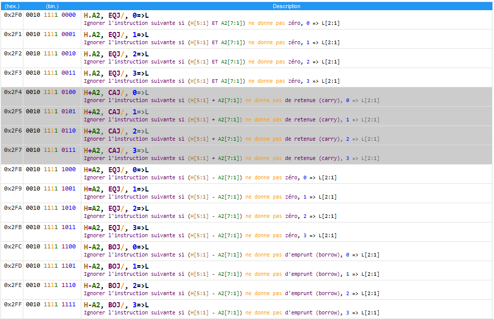

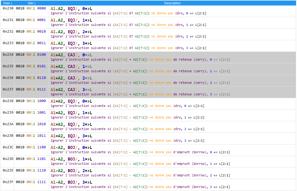

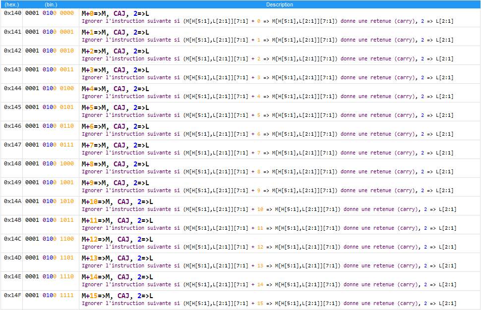

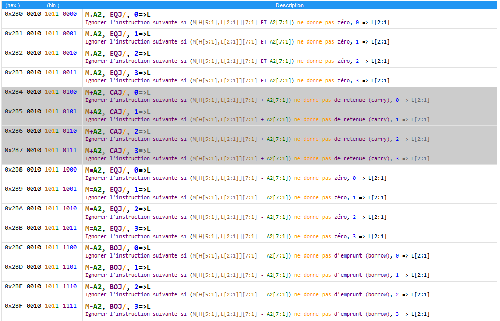

    • RE: EPOCH Cassette Vision

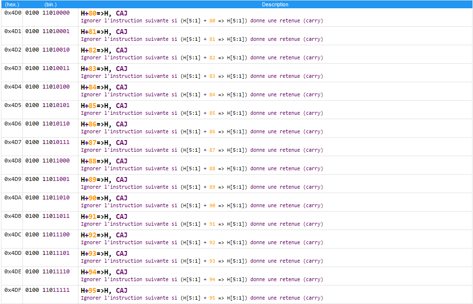

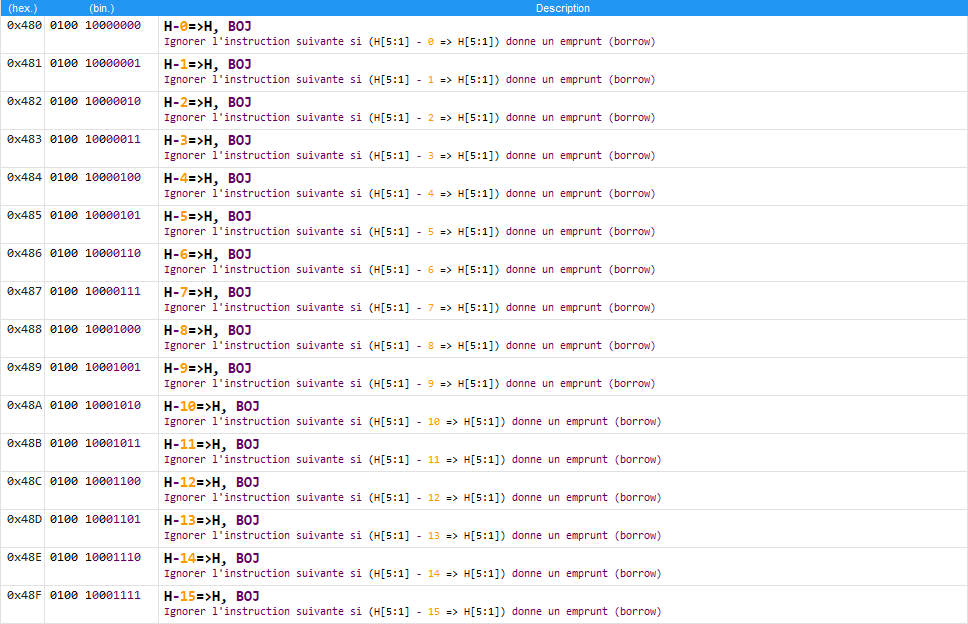

      Bonne annĂ©e 2025 😊
      Petites news sur le projet:
      • Les libellĂ©s des opcodes de 0x400 Ă  0x4ff sont faits.
