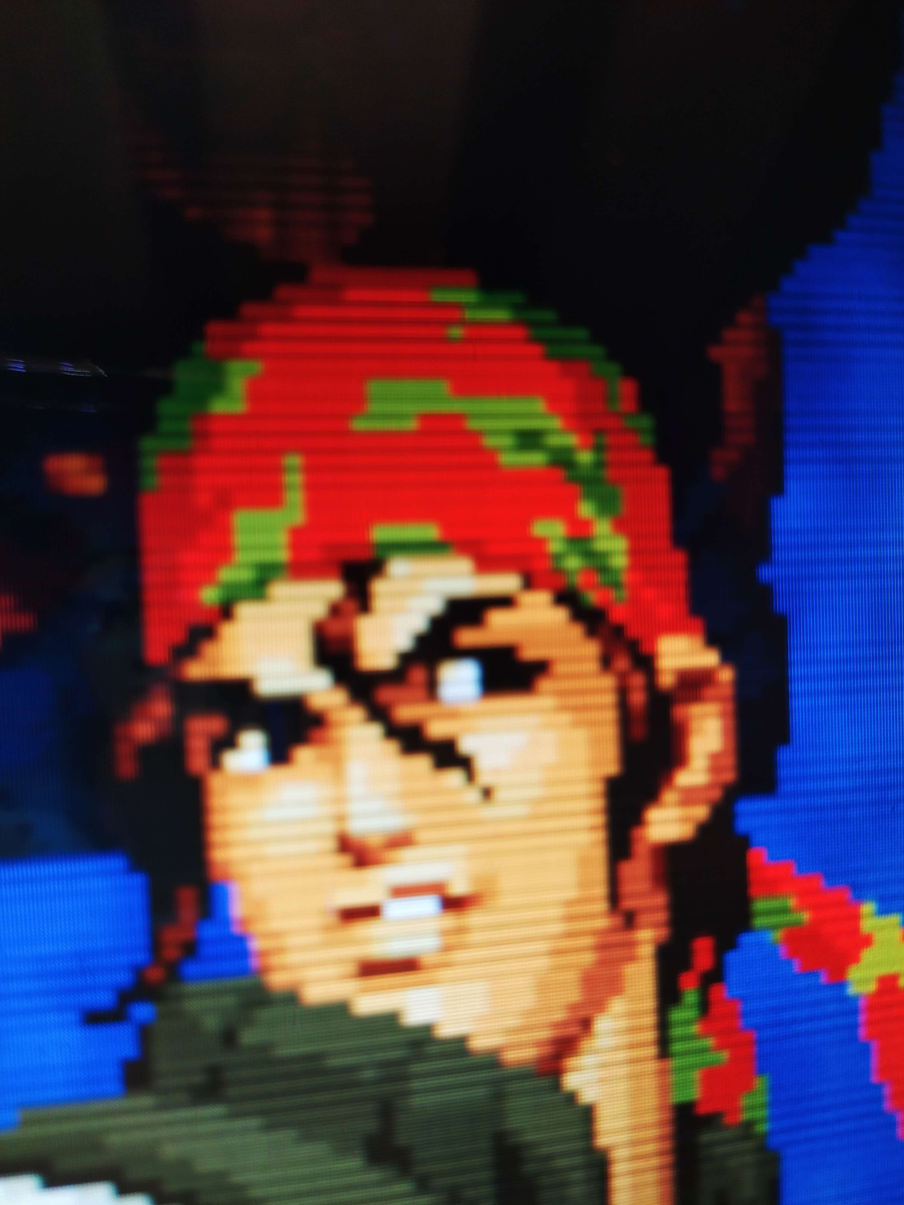

Rebonjour,
Ma borne étant fini je vais pouvoir vous monter ce que donne les scanlines en mode 480p full screen
ça fait comme des groupes des scanlines
RE: Problème de fluidité sur neogeo et cps3
J'ai mis le mode CEA 2 HDMI, ça marche nikel niveau fluidité à part avec le mode retro sans le pixel perfect, j'ai les scanlines qui sont dégueulasse ( ça me fait des paquets).
ce format change quoi 14 480p 60Hz pixel doubling ? une sorte d'upscale ?
