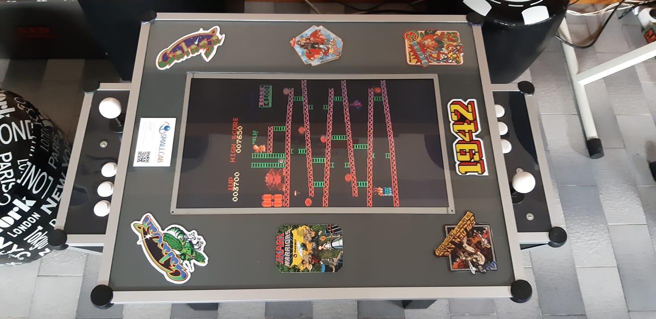

@djsebfr said in rotation ecran pour 2 eme joueurs:
Effectivement, faire la rotation de l'écran en permanence puis, activer le mode "C**ktail" dans une poignée de jeux MAME compatibles et ca marchera.
Ca se limite évident aux jeux 2 joueurs au tour par tour dans ce cas. (pacman, donkey kong …)
Bravo c'est bô
Ou active ton le mode c**ktail ?

1 seul comme la table c**ktail en photo de djsebfr
