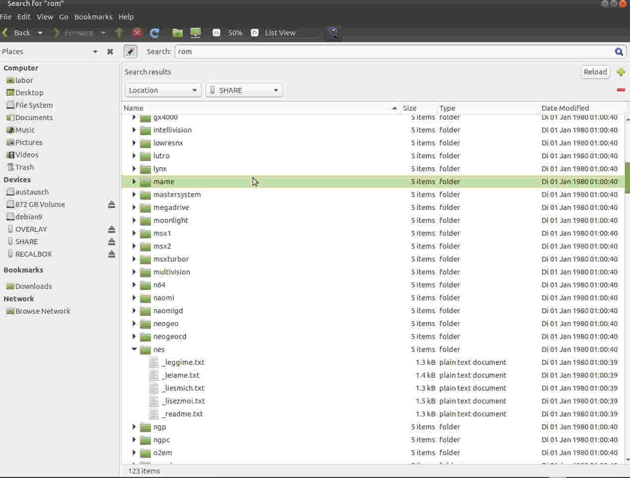

      @alvin Hi Alvin,
      nun, ich habe alle drei Partitionen sowohl mit der Suchfunktion wie auch manuell nach diesem "share_init" Ordner durchsucht, aber er ist nicht vorhanden. Auch ein Häckchen bei "show hidden files" in Caja hat nichts gebracht.
      Daraufhin habe ich alles durchsucht und einfach mal den Ordner als Screenshot gezeigt in dem als einziger alle die Spiele aufgelistet sind. In den readme Dateien (im Ordner ROMS) steht jedoch, dass man seine ROMs hierher kopieren solle: "...Kopiere deine <game> roms hier her...", also dachte ich soweit bin ich am richtigen Ort.
      Ich habe dann aber schnell gemerkt dass da offenbar recht viel umstrukturiert wurde, das ist immer schade, denn dann funktionieren all die Tutorials und Tipps von Foren erst mal nicht mehr...
      Auf die Idee, eine ältere Version zu besorgen bin ich zunächst gar nicht gekommen. Ich wüsste jetzt auch grad nicht woher nehmen, ich hab schon danach gesucht, aber nichts schlaues zum Downloaden gefunden.
      Bisher hatte ich meine recalbox über den Raspberry Pi Imager bekommen.
      Ja, ich habe bisher immer die SD Karte am PC ausgelesen, mit einem Ubuntu Mate 20.04
      Vielleicht ist genau das das Problem.
      Ich werde mal dieses SSH ausprobieren, ich hatte schon davon gelesen.

    • RE: Wie kann ich ein Spiel automatisch Starten lassen (Kiosk Modus)
      @rollbrett Danke für deine Info.
      Nun, ich glaube ich habe einfach eine andere Version (die neuste heruntergeladen, 8.0.2). Genau diese Ordnerstruktur die du angegeben hast, finde ich bei mir nicht.
      Ich finde zwar einzeln die Spiele Ordner, aber es befinden sich meist nur redame Dateien drin. Teilweise, selten .wad oder .exe Dateien. Aber bei den Spielen die ich Spielen will existieren entweder keine Ordner oder dann sind nur Redame dateien drin. (Die Spiele laufen aber, ich kann sie spielen)
      Auch in den beiden "system" Ordner finde ich keine Spiele. Aber immerhin welche Konfigurationsdateien.
      Ein Tipp war mal, dass man im Menu mittels Einstellungen Kodi beim Systemstart ausführen lassen soll und dann im Script File diese Zeile suchen wo Kodi aufgerufen wird und gleich davor eine Zeile einzufügen die das Spiel starten sollte. Aber ich weiss nicht in welcher Datei das geschrieben ist und ob man die einfach so editieren kann.
      Das Beispiel im anderen Thread verwendet Python, von einem Ordner der bei mir auch nicht vorhanden ist:
      python /usr/lib/python2.7/site-packages/configgen/emulatorlauncher.pyc -system nes -rom /recalbox/share/roms/nes/super_mario_bros._(usajapan).zip
