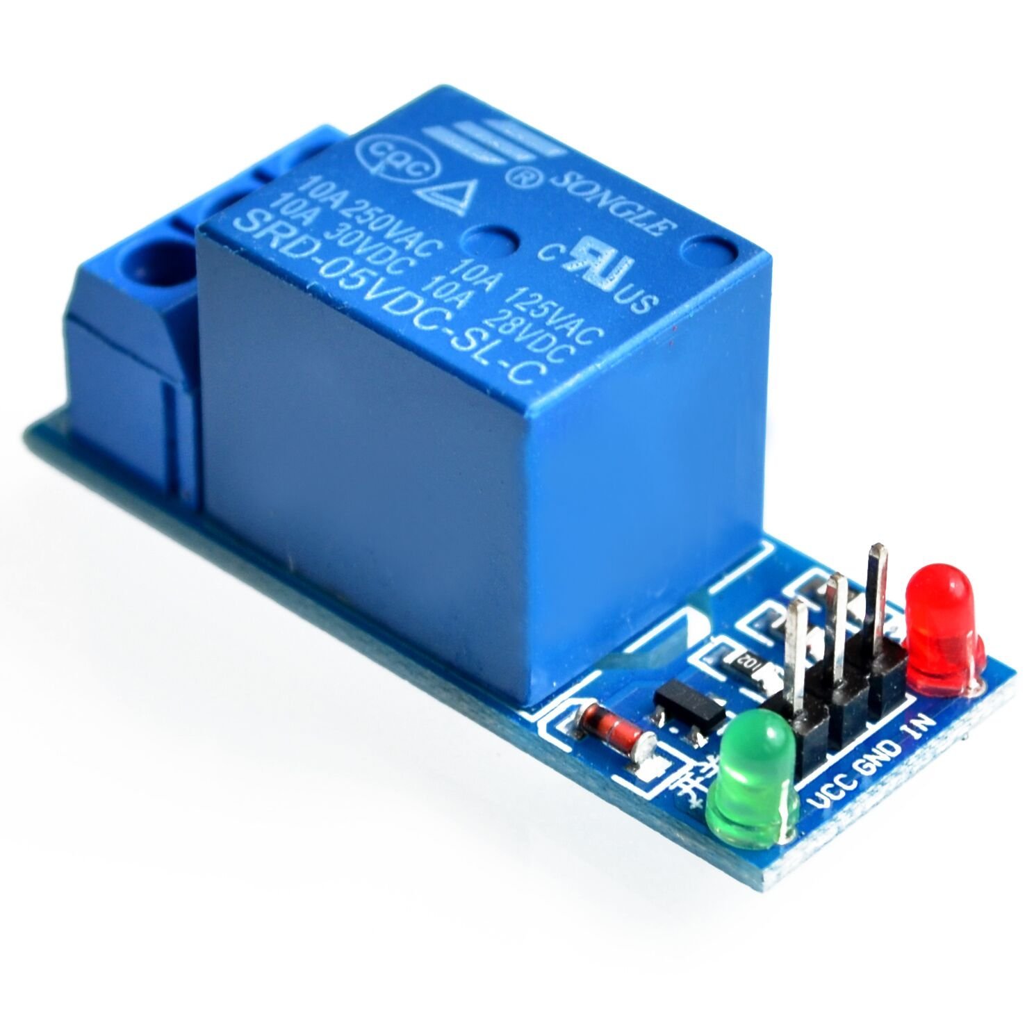

    Utilisation d'un relais 5v avec GPIO pour asservir une multipriseposted in Recalbox Général
Bonjour à tous,
Avant de rentrer dans le vif du sujet un gros merci au développeur qui m’ont permis de réaliser un vieux rêve la création de ma borne d’arcade avec une grande facilité grâce à cette distribution.
Je vous explique m’a requête,
J’ai rajouté sur mon RPI3 un bouton (momentary switch) grâce au tuto https://github.com/recalbox/recalbox-os/wiki/Ajouter-un-bouton-on-off-a-votre-recalbox-(FR) cela fonctionne très bienMaintenant je souhaiterais utiliser un relais 5v pour asservir au démarrage du RPI3 une multiprise. En effet je souhaite que lorsque l’on éteint proprement le raspberry cela coupe le courant à la multiprise ou est branché l’écran l’alimentation de l’ampli et des lumières. Pour cela je comptais utiliser ceci
https://www.amazon.fr/gp/product/B017DFWLXS/ref=oh_aui_detailpage_o00_s00?ie=UTF8&psc=1
Seulement il faudrait pour cela qu’une borne du gpio envoie un signal au IN (j’ai essayé de passer outre en couplant le vcc et le in mais cela ne fonctionne pas)
J’ai vu qu’il était possible de le faire via script python mais comment l’intégrer à recalbox, J’ai bien ca https://github.com/recalbox/recalbox-os/wiki/Ajouter-votre-propre-script-au-demarrage-(FR)
Mais je n’ai pas vu pour le script à l’extinction
J’aimerais utiliser le gpio3 car je n’utilise pas de HK pour le deuxième joueurUne idée de comment faire les amis ?
