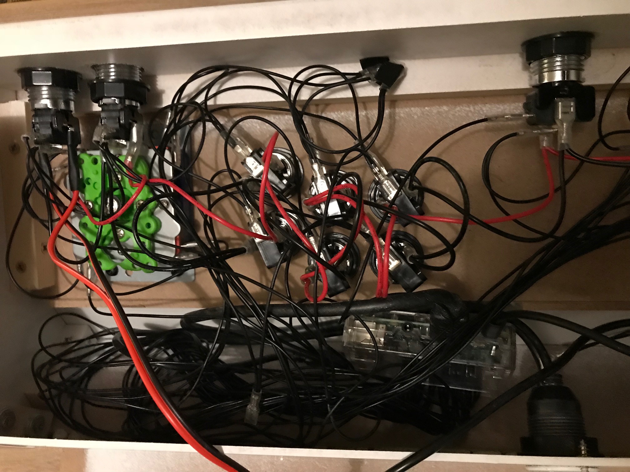

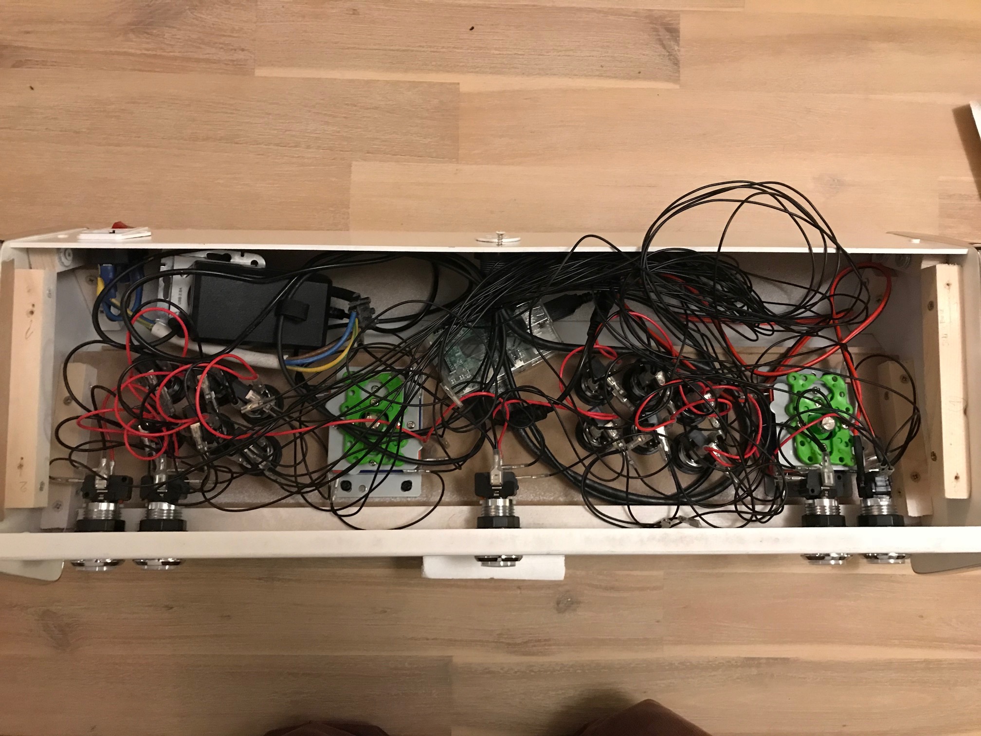

      @voljega C'est branché sur l'alim. sur la photo, tu peux voir une prise secteur avec deux ports usb. sur cette prise : il y a le trasfo 230/12v (livré avec le kit boutons lumineux chromé) et sur l'un des deux ports USB, il y a le Rpi (le port USB délivre du 2,8a)

      Hello @acris @voljega ! Voici deux photos de ma borne. Les led sont branchées sur une alim 12v et non sur le raspi.cela fait plusieurs fois que je refais le cablage et toujours le même problème.
