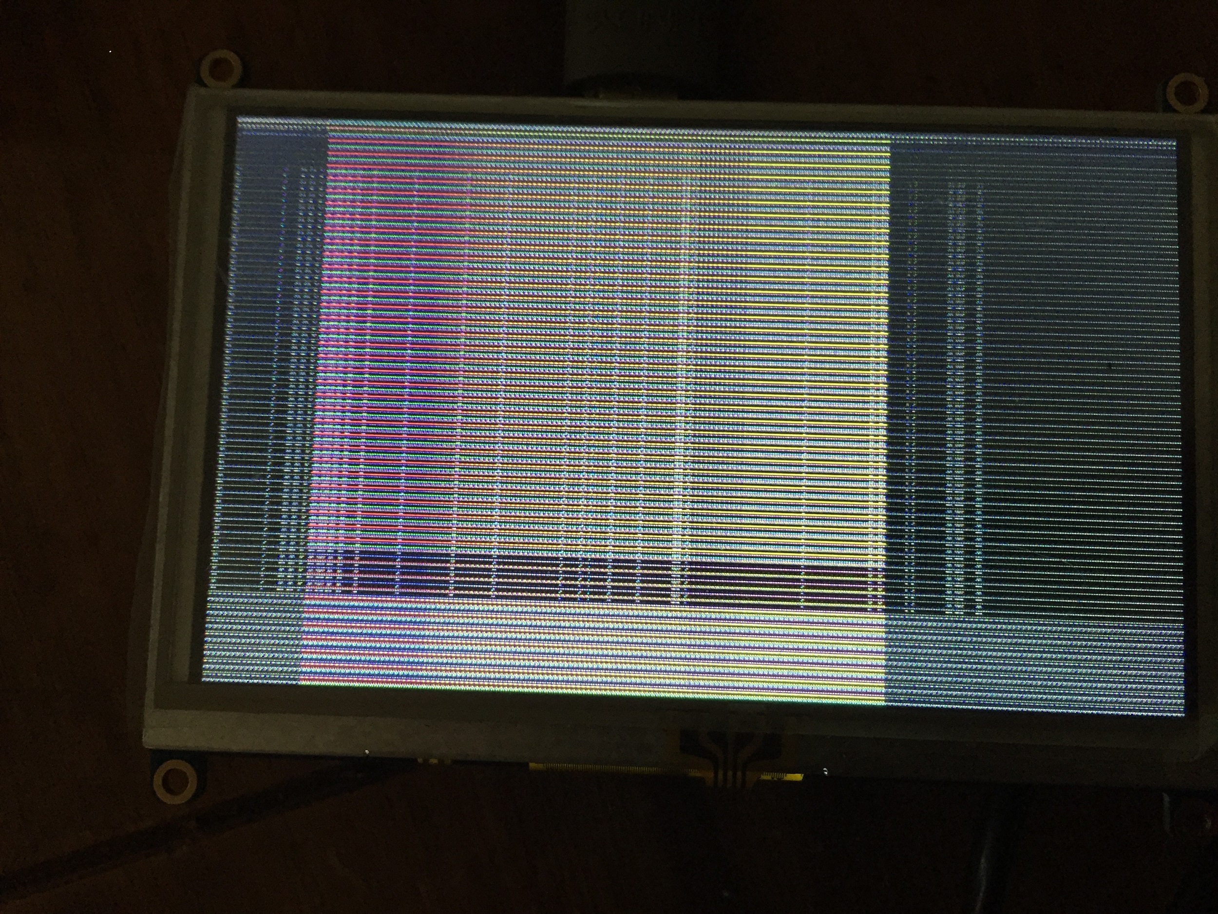

RE: Ecran waveshare 5 pouces et écran brouillé lors du demarrageposted in Recalbox Général
@batraxx hey, je viens de rentrer du boulo, pressé d'essayer ce que vous m'avez conseillé. De copier le config.txt sur la partie Recovery. Et... ça marche!!!!
Je suis vraiment ravis. Cela fait plusieurs jours que je cherche à droite et à gauche une solution a mon problème. C'était tellement évident que je n'y suis parvenue ^^
Un grand merci pour votre aide!
Maintenant chose faite, je vais mettre tout en œuvre pour faire ma console portable.
Encore merci a vous deux! -
@Substring merci à vous deux pour votre aide. J'essaye ce soir en rentrant du taf et je vous tiens au courant.
@Substring Je ne savais pas que c'était possible. Il me suffit de copier le ficher config.txt complet et de le coller dans la partition boot?
@ian57 Et bien, test effectué, ça fonctionne avec recalbox 4.1. C'est bien Noobs mon probleme.
@ian57 Ok ça marche. Téléchargement en cour. Je te donne la réponse dans moins de 10min normalement.
@ian57 Oui je vais essayer. je dois installer raspbian avant de pouvoir installer l'image de la 4.1?
Y'a pas moyens de supprimer Noobs? voir d'instaler une version stable de recalbox sans noobs? -
@ian57 Je viens de noter les deux ligne et ça n'a rien changé.
J'utilise recalbox 4.0.1
et j'utilise cet écran
https://www.amazon.fr/gp/product/B01HPV7D38/ref=oh_aui_detailpage_o05_s00?ie=UTF8&psc=1
Acheté a ce même vendeur. -
Voila ce que j'ai au démarrage avant qu' emulation station ne se lance.
C'est que j'ai fais pour avoir l'affichage.
hdmi_force_hotplug=1
hdmi_group=2
hdmi_mode=1
hdmi_mode=87
hdmi_cvt 800 480 60 6 0 0 0Je dois quand meme rajouter
framebuffer_width=800
framebuffer_height=480??
Merci pour ton aide, j'apprécie et c'est sympa.
