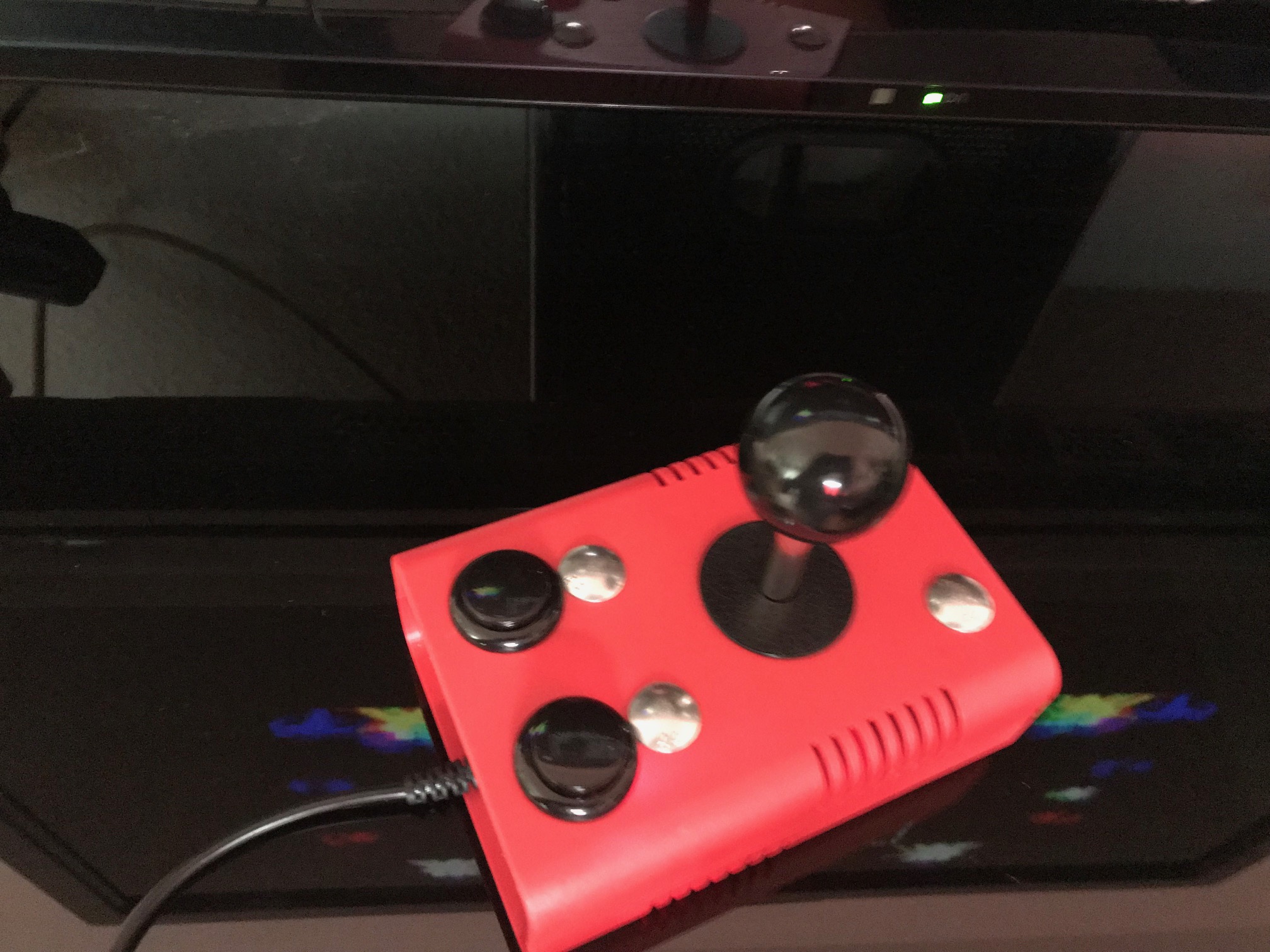

              Hab mich zwischenzeitlich für den Selbstbau entscheiden ... hat auch super geklappt ;). Das größte Problem war das Gehäuse zu finden - bei Reichelt fündig geworden. Dazu das besagte Quimat-Set @ Amazon.
              Die beiden Feuerknöpfe sind natürlich unabhängig voneinander geschaltet. Darum ging es mir ja primär.
              Leider kann ich ihn bisher nur am PC mit z.b. fs-uae nutzen. Recalbox/Amiberry verweigern derzeit noch die Kooperation mit dem "DragonRise Inc. Generic USB Joystick" (hoch/runter geht im ES, aber nicht in Amiberry 😐 ) ... am PC läuft er aber super.
              Es ist schon ein gewaltiger Unterschied ein richtiges Joystick-Spiel mit Joystick zu spielen, statt mit einem Gamepad. Mit Gamepad hab ich bei Wings z.b. etwas geschafft was mir zu Amiga-Zeiten glaub nie passiert ist -> Out of Ammo ... nix getroffen, scheiße geflogen etc. Mit dem Stick - start - peng - peng - Gegner weg - next ;). Turrican mal kurz angespielt (unterstützt 2 Feuerknöpfe) - super geklappt (wie kann man eigentlich die ?Granaten? nutzen? Die Bombe = runter-feuer; die "balken" = 2. Feuerknopf) und Bubble Bobble ... definitiv besser als die MAME-Arcade-Version 😉
              Werde mir wohl noch einen basteln - für 2 Spieler-Spiele 😉 ... dieses mal etwas kleinere schrauben 😉 (M5 statt M6; M6 hätten es nach den gefundenen maßen sein müssen... falsch... die Chinesen haben andere mm als wir ......................).
