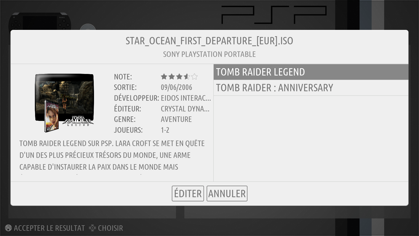

                  • rockaddicted
                    rockaddicted last edited by rockaddicted
                    bon je viens de faire un test de scrape manuel depuis ma recalbox et pas de soucis chez moi.
                    Recherches faites avec les mots clés god et tomb :
                    et les requêtes API :
                    requête god
                    requête tomb
