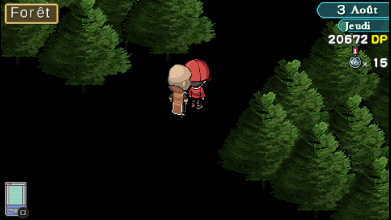

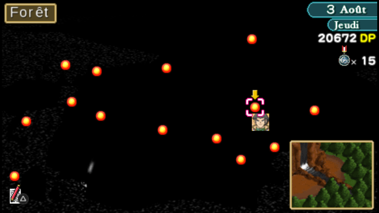

              Je up ce sujet, car je suis confronté au même problème sur les iso YGO gx Tag force 1, 2 et 3.
              Tout semble bien fonctionner, à l'exception des textures des décors lorsqu'il s'agit de marcher à la rencontre des autres duellistes (cf photos).
              Ces jeux sont l'une des principales raisons qui m'ont amené à mettre en place une recalbox, ca serait vraiment bien si je pouvais les faire fonctionner.
              J'aimerais savoir si d'autres utilisateurs ont réussi a faire fonctionner le jeux, par exemple en modifiant les paramètres de l'émulateur (et si oui, lesquels)?

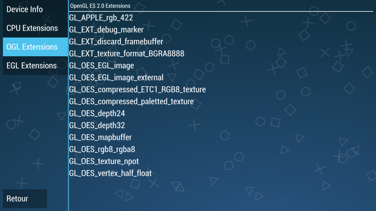

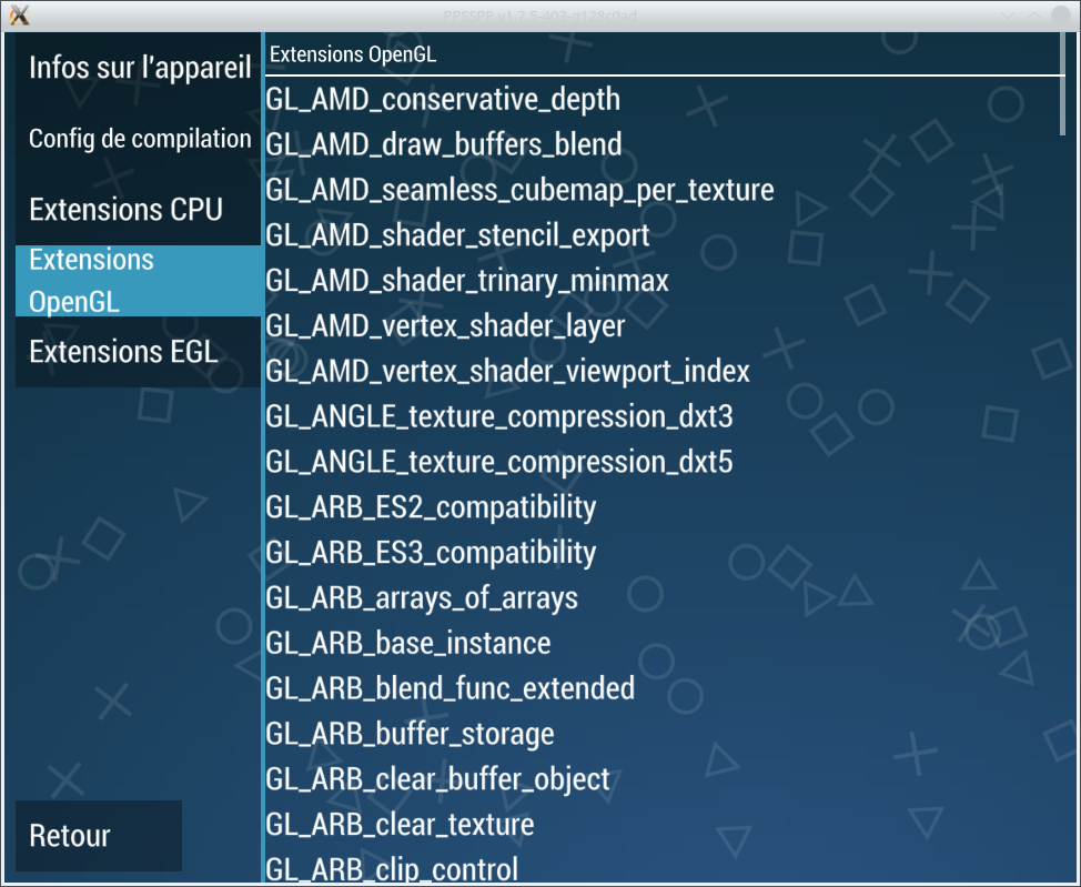

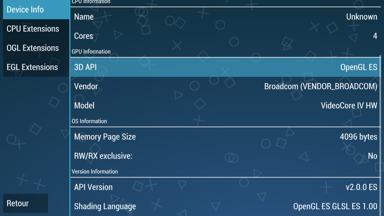

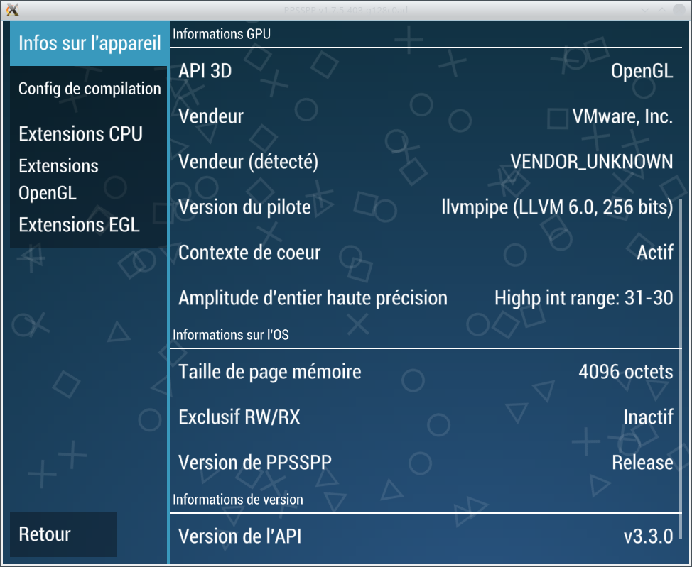

                Complément d'information, suite à des recherches effectuées cet AM:
                J'ai installé l'émulateur PPSSPP sur une VM Linux Mint et testé le jeu: tout fonctionne parfaitement bien. J'ai comparé ce que donnait l'utilitaire "Information configuration" entre les deux:
                • Sur le PI:
                • Sur la VM:
                Je remarque que la version d'OpenGL est différente, mais surtout que les extensions associées sont bien plus pauvre du coté du PI, ce qui explique peut être les problèmes de graphismes rencontrés.
                Y a t'il un moyen de régler le problème d'après vous?
