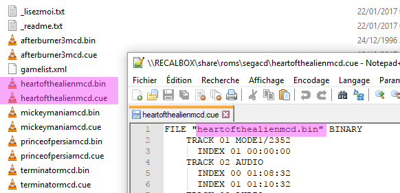

        Il ne faut pas oublier d'editer le cue pour mettre le meme nom aussi.

            oui ca le fait avec tous les jeux et j'ai essayé plusieurs Roms, j'ai édité le cue également, voici un exemple sur heart of the alien:
