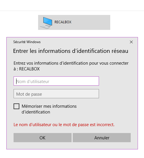

      J'ai le même problème.
      Je n'ai pas activé l'option "sécurité" dans le menu renforcé.
      Lorsque j'essaie par le gestionnaire de fichier ou par la commande windows+R et \RECALBOX, ça me demande un nom d'utilisateur et un mot de passe.
      Comme je viens de lancer le système et que je suis en phase ''découverte", je ne peux pas aller lire les fichiers lisez-moi... ce qui est très embêtant. 😉
      Merci à vous.

              Pour info, le pc avec lequel je tente d'accéder au pi est sous windows 10 édition "famille", en 64 bits. Une question peut-être stupide que je me pose, c'est : est-ce que c'est windows qui me demande un mot de passe pour autoriser la connexion ou est-ce que c'est le pi qui demande un mot de passe pour qu'on accède à lui ?
              • papillon2012
                papillon2012 last edited by
                voilà ce que je vois à l'écran quand je clique sur la recalbox dans mon gestionnaire de fichier

                  j'ai honte... je viens de trouver... en fait, j'ai essayé à tout hasard l'identifiant de mon compte microsoft avec son mot de passe, et ça marche. Il doit s'agir d'un mauvais paramétrage du partage avancé dans windows. Je suis sincèrement désolé de t'avoir fait perdre ton temps.
                  Merci à toi. J'espère ne pas avoir à revenir avec des problèmes aussi stupides.
                  Au moins c'est résolu, j'espère au moins que ma connerie pourra servir à d'autres...

                      En fait, tel qu'il est paramétré chez moi, Windows doit considérer comme suspect le fait de tenter de se connecter à un appareil "non windows", et cette confirmation par mot de passe permet de d'activer un mode "super utilisateur".
