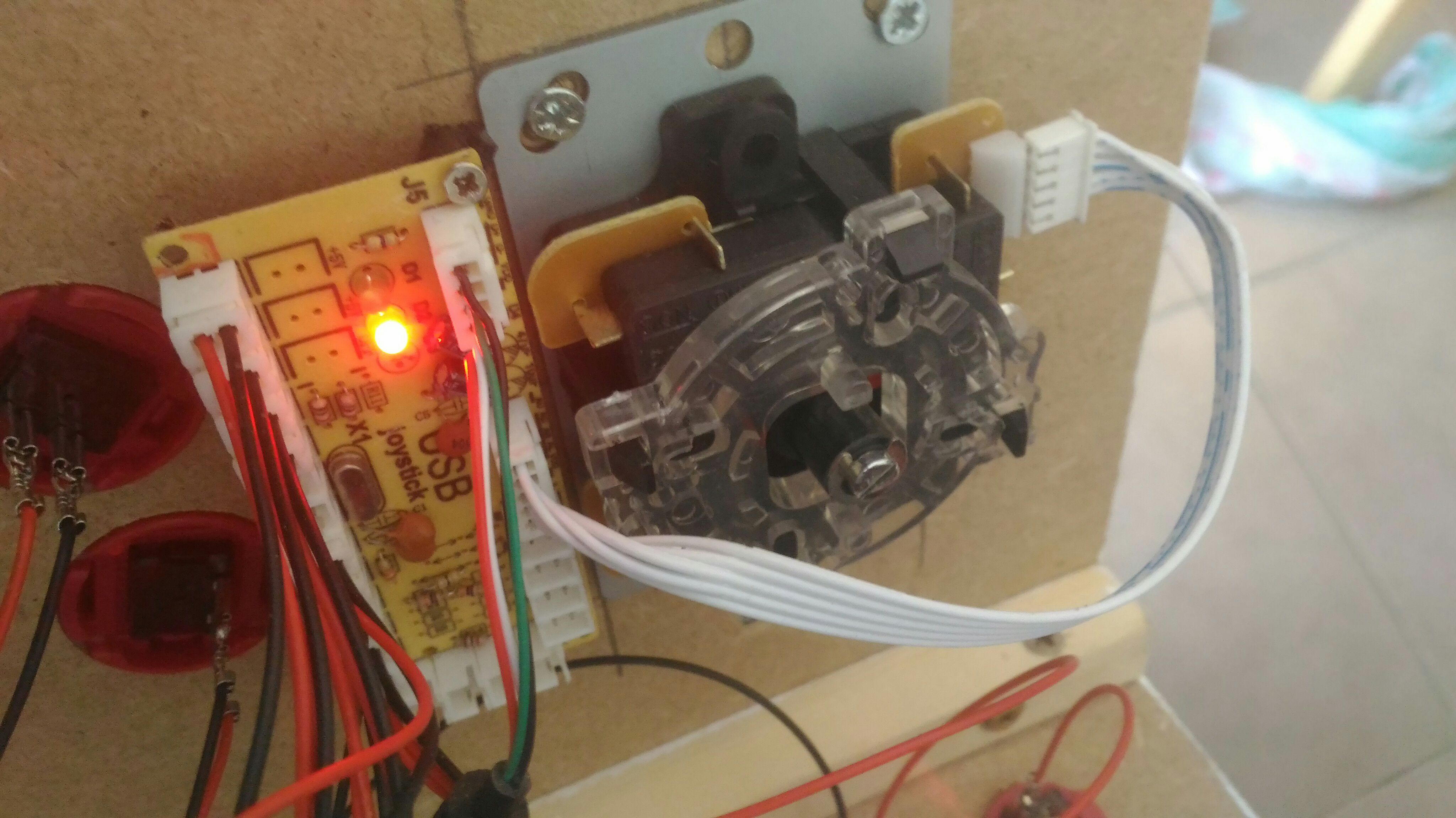

      J'ai un souci avec l'émulateur Dreamcast exclusivement: les commandes gauche et droite sont inversées.
      J'utilise un kit arcade pour bar top MECO.
      En vous remerciant,

        Là je ne suis pas sûr qu'on y puisse quoique ce soit. Le mieux peutetre serait d'inverser ton cablage gauche droite et reconfigurer ton panel dans ES

          @substring le souci c est que le joystick est branché avec une fiche unique sur une carte usb...si j inverse la fiche sur le joystick, il n est plus reconnu (sachant que sur la carte usb il y a un detrompeur)

            @arch-stanton et recabler ua niveau du stick meme ?

              @substring0_1507975232745_15079752048971261387154.jpg voici le branchement en photo

                @arch-stanton c'est effectivement compliqué ... je le note, je regarderai ce que je peux faire

                          @arch-stanton Probleme résolu...Tout simplement le joystick a un sens (non marqué, bien sur. Vive le premier prix) ...Aussi bête que cela puisse paraître, je ne m'en suis jamais soucier puisque on affecte les axes sur recalbox.
                          Dévisser et demi tour ..Je m 'excuse encore de vous avoir déranger et vous remercie de votre réactivité.
