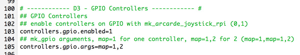

      • mon recalbox.conf a bien le controllers.gpio.enabled sur 1 (cf détail ci-dessous :
      ------------ D3 - GPIO Controllers ------------
      GPIO Controllers
      enable controllers on GPIO with mk_arcarde_joystick_rpi (0,1)
      controllers.gpio.enabled=1
      mk_gpio arguments, map=1 for one controller, map=1,2 for 2 (map=1,map=1,2)
      controllers.gpio.args=map=1,2)

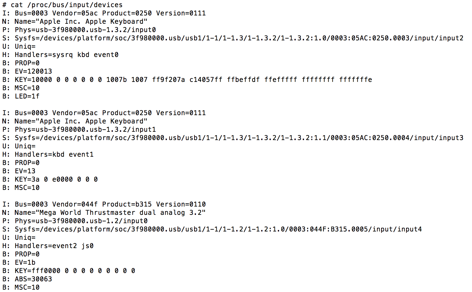

      cat /proc/bus/input/devices
      I: Bus=0003 Vendor=05ac Product=0250 Version=0111
      N: Name="Apple Inc. Apple Keyboard"
      P: Phys=usb-3f980000.usb-1.2.2/input0
      S: Sysfs=/devices/platform/soc/3f980000.usb/usb1/1-1/1-1.2/1-1.2.2/1-1.2.2:1.0/0003:05AC:0250.0001/input/input0
      U: Uniq=
      H: Handlers=sysrq kbd event0
      B: PROP=0
      B: EV=120013
      B: KEY=10000 0 0 0 0 0 0 1007b 1007 ff9f207a c14057ff ffbeffdf ffefffff ffffffff fffffffe
      B: MSC=10
      B: LED=1f
      P: Phys=usb-3f980000.usb-1.2.2/input1
      S: Sysfs=/devices/platform/soc/3f980000.usb/usb1/1-1/1-1.2/1-1.2.2/1-1.2.2:1.1/0003:05AC:0250.0002/input/input1
      U: Uniq=
      H: Handlers=kbd event1
      B: PROP=0
      B: EV=13
      B: KEY=3a 0 e0000 0 0 0
      B: MSC=10
      J'imagine donc qu'il y a un problème de câblage, mais je n'arrive pas à voir ce que ça peut être... Est ce que quelqu'un a déjà été soumis au même problème ?

        Substring @Bandenklap last edited by
        Salut et bienvenue !
        @bandenklap said in GPIO : controllers non reconnus:
        C'est quoi cette parenthèse qui traine à la fin ?
        Bandenklap 1 Reply Last reply Reply Quote 0

            C'est une parenthèse que j'ai rajoutée dans le message, mais qui n'est pas sur mon recalbox.conf :

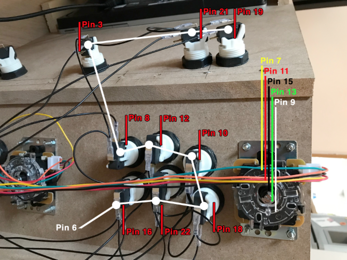

                  @acris sur tes conseils, je viens donc de refaire une fois de plus mes branchements, en limitant au J1 pour faciliter la tâche (donc 1 joy 5 points, 6 btns de jeu, 1 start, 1 select et 1 hotkey).
                  Le câblage des branchements ci-dessous :
                  Et le jstest qui me remonte mon clavier, ma manette, mais pas mon joy... C'est incompréhensible...
                  J'avoue que je commence à désespérer, je ne vois pas ou j'ai fait une erreur (et c'est sur que j'en ai fait une quelque part...). Merci pour votre aide !

                    As tu bien relié la chaine de masse ?
                    @Substring laisse entendre un soucis hardware
                    Oui mais lequel gpio hs ?

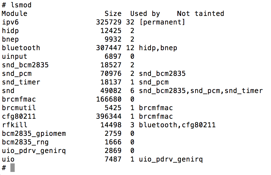

                      @bandenklap tu peux donner le résultat de lsmodstp ?
                      • Bandenklap
                        Bandenklap @Substring last edited by
                        @substring désolé pour la réponse tardive... Retour de boulot + enfants à gérer = manque de réactivité... 😉
                        La réponse de lsmod :
