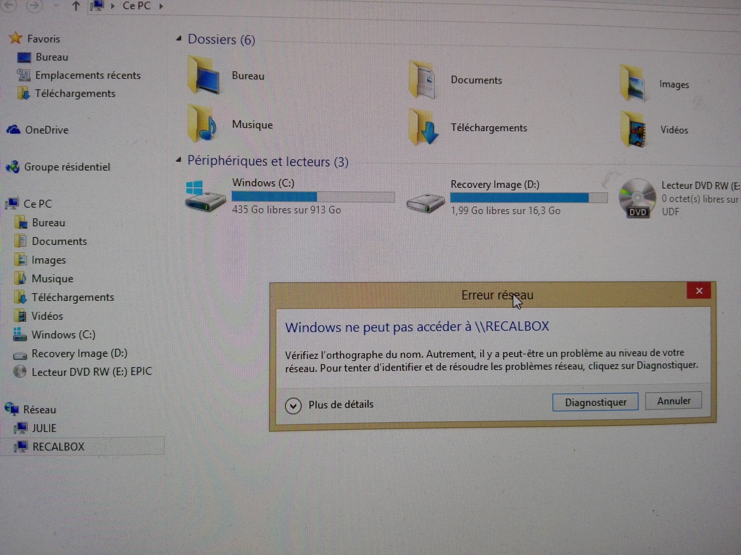

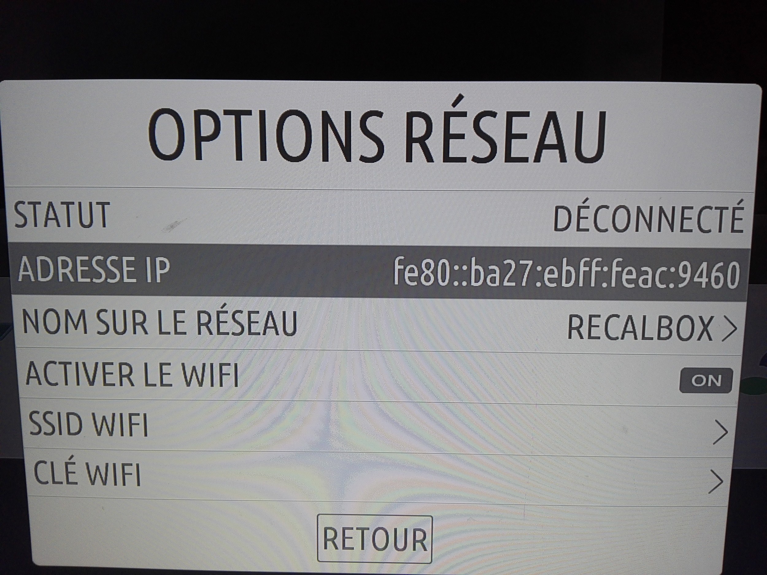

      1. Dans le menu de la Recalbox, dans réseau, quand je mets le wifi, il me mets un numéro etrange et je ne peux pas me connecter.
      Par contre, relié au PC en ethernet le reseau Recalbox est bien détecté mais j'ai un message comme quoi il est inaccessible :

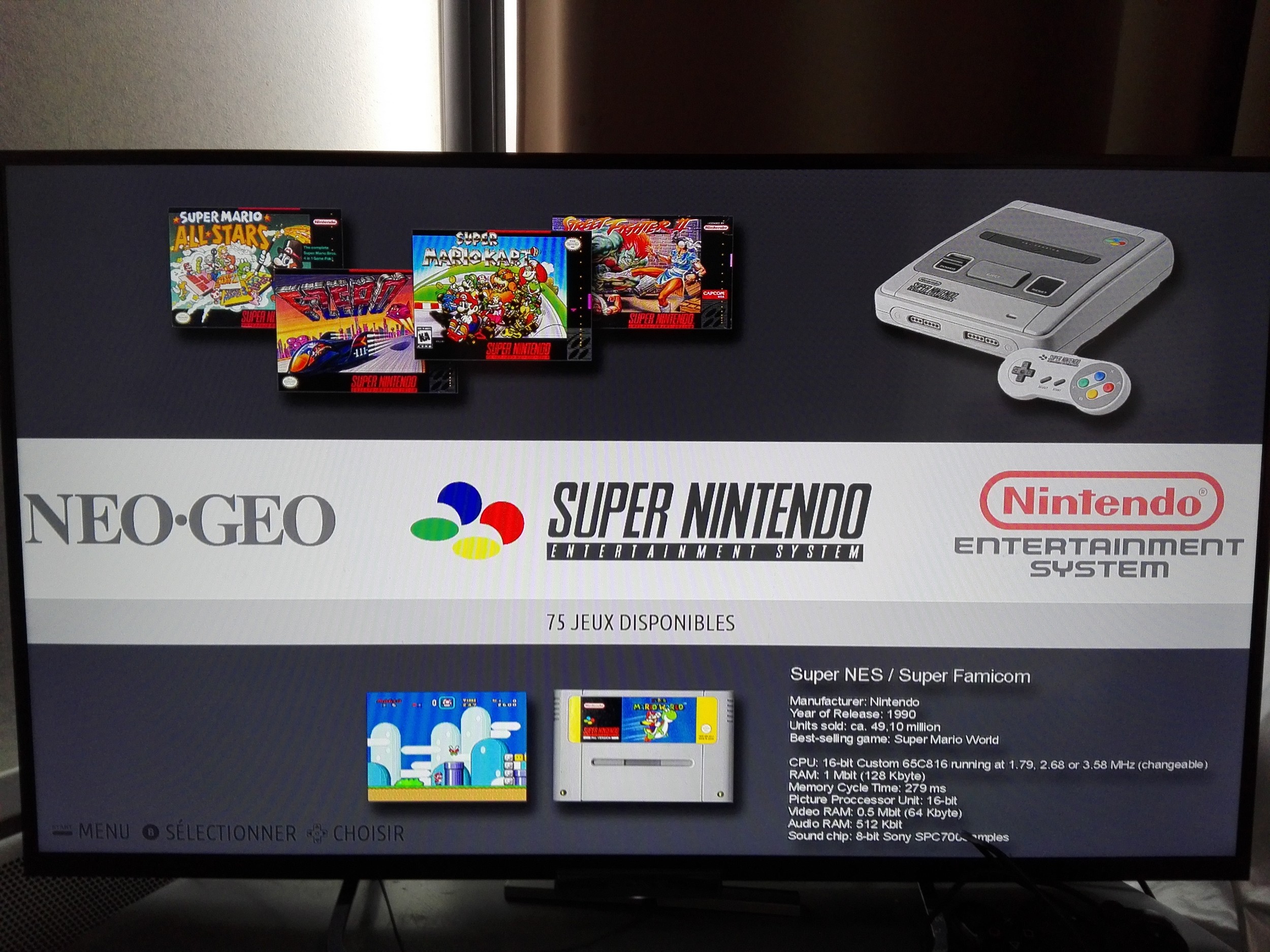

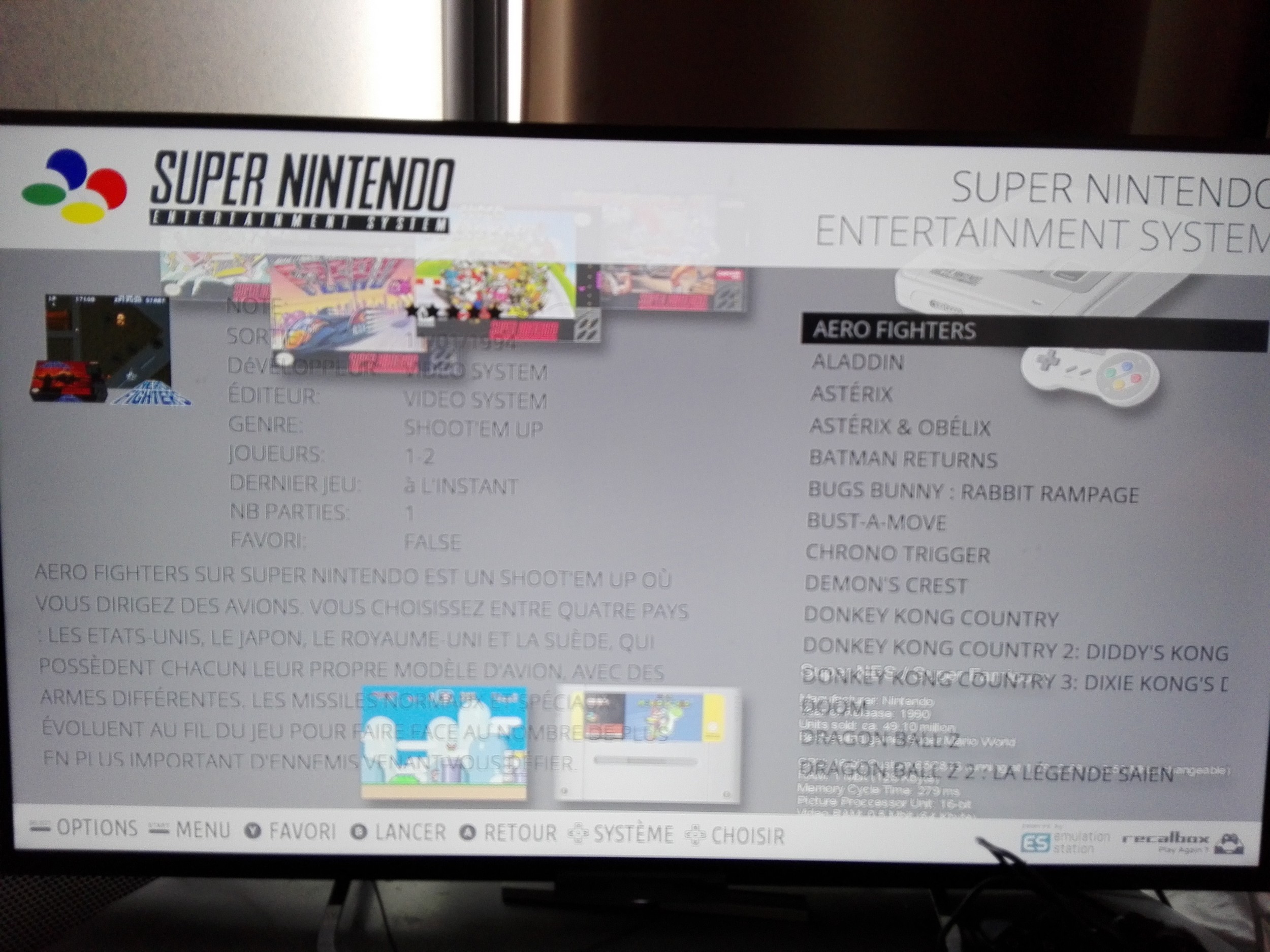

      5. Enfin, au niveau du theme Recalbox, je souhaitai en changer. J'ai suivi des tuto et en prenant le theme "simplelight" de base, j'ai déjà réussi a changer les musiques.
        Par contre meme si j'ai réussi a changer les images de fond, voilà ce que ca donne :
        quand je passe dans le menu pour choisir mon jeu :
        ca devient illisible. J'aurais voulu que cette interface ne change pas et reste comme le theme de base Recalbox:

        Bref, tu es bien sur le même réseau ? C'est étrange car ça doit marcher. L'idée et via le réseau d'aller modifier le fichier recalbox.config
        Sinon, tu peux aussi y accéder avec cette adresse à taper dans l'URL : http://recalbox.local/

        Le thème applique en fonction un aplat de couleur avec une effet de transparence (que tu peux ajuster), et en fonction de l'image de fond, possible que la couleur ne soit pas assez ou trop transparente. c'est pas facile. 🙂 et ça demande des heures pour que tout soit nickel. Ça se change au cas par cas via un fichier XML. Essaye le thème Bliss light ou KlassiKo. Ils sont cool.

          1. j'ai eu beau essayer plusieurs fois, rien y fait. Meme en ethernet de mon raspberry à ma freebox, il n'est meme plus detecté dans "reseau" de mon pc.
            Pourtant il est connecté dans l'onglet reseau de ma recalbox.

                1. Recalbox n'est pas connecté à ton réseau en WiFi, toutu simplement. Alors les restrictions actuelles : pas de WEP, mais WPA voire WPA2 niveau sécurité, rien au-dessus du canal 11. C'est un truc que je me suis noté à faire et auquel j'essaierai de remédier dans un futur proche ... ou pas très proche ...

                6. Là c'est ton thème qui est mal écrit, on n'y peut rien

                  Alors comment connecter ma recalbox ?
                  J'ai regardé mon compte free, dans parametre wifi, je suis sur canal 1
                  et j'ai une clé WEP.
                  Faut que je mette une clé WPA (TKIP+AES), WPA (TKIP) ou WPA (AES/CCMP) ?
                  Je n'y entend pas grand chose a vrai dire.
                  Si je change, cela influera sur ma connexion PS4 ?
                  merci pouir le tuto je l'ai mis en favoris direct et je m'y pencherais tres vite.

                  en fait j'ai juste pris un theme existant, je l'ai copié et m'en suis servi en changeant juste le jpeg de mes consoles ce qui a fonctionné tout comme les musiques.
                  Mais je voudrais que lors de la selection des jeux, je garde la presentation du theme Recalbox avec description du jeu et que le jpeg de ma console n'apparaisse pas derriere.
                  Mal écrit ? Oulà je sens que c'est compliqué.

                    1. oui tu dois modifier en WPA, et tu devras reconfigurer toutes les connexions de chez toi pour avoir la nouvelle clé wifi.
                      Sinon utilise le cable RJ45 de toute façon sera plus rapide que le wifi.

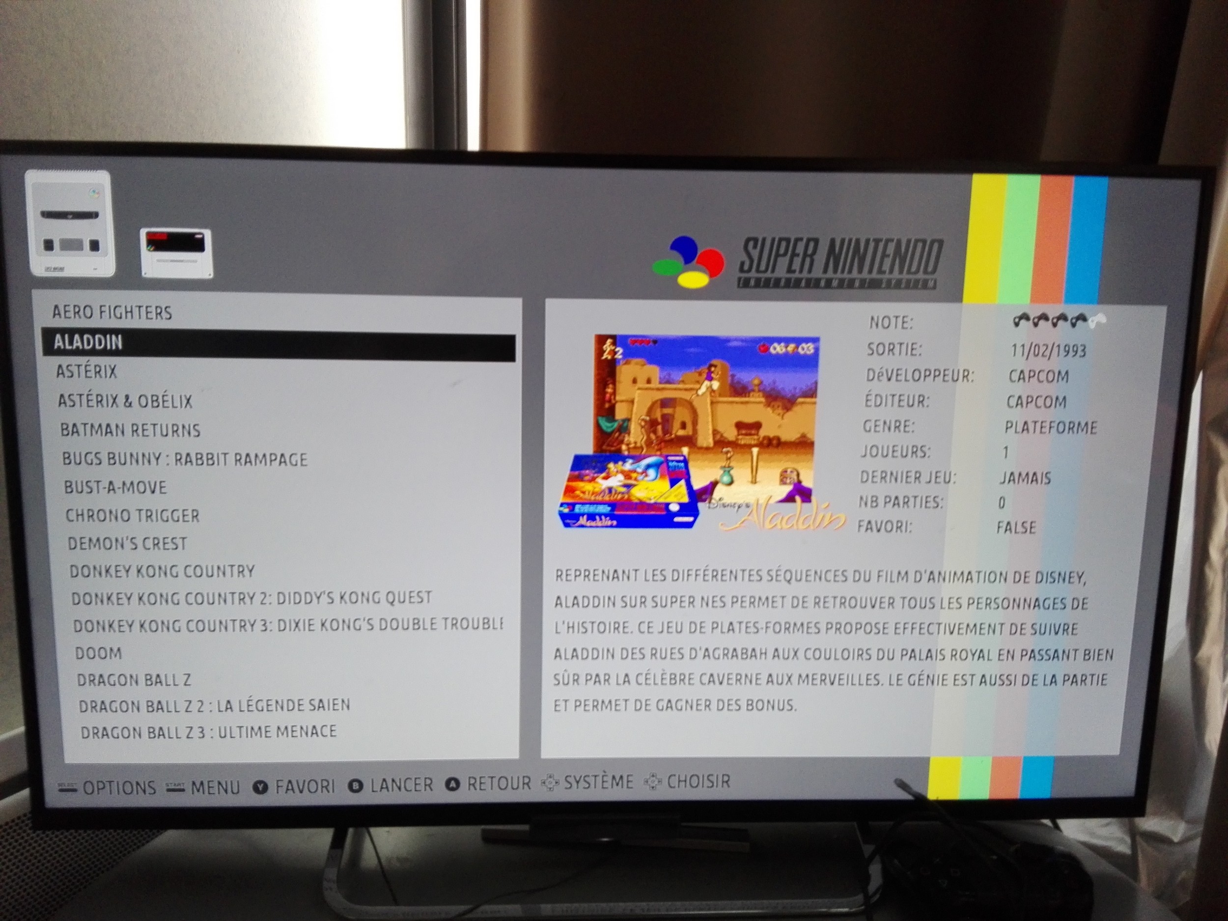

                    5. Si tes roms ne fonctionnent plus depuis le changement du thème... remet le thème recalbox et reteste

                      1. j'ai changé ma clé wifi. de WPA je suis passé en WPA (TKIP + AES) mais cela ne change rien, j'ai toujours la même adresse IP bizarre dans le menu recalbox. Il est censé ce passer quoi ? Il est censé trouver mon réseau wifi et me demander des codes ? Dois je entrer manuellement le SSID et la clé wifi ?

                        1. j'ai inscrit manuellement mon SSID et ma clé wifi et ca a marché.
                          je l'avais deja fait auparavent mais j'avais une clé WEP.
                          merci !!
                        2. En remettant le theme Recalbox, les jeux qui ne marchaient plus remarchent. Super !! Je les ai pas tous testés mais c'était du 100% sur la dizaine que j'ai verifié. Merci again !!!
                        3. Par contre est il possible alors, a partir du theme de base de Recalbox, de modifier les fonds d'ecran pour chaque console ou au moins les musiques ?
