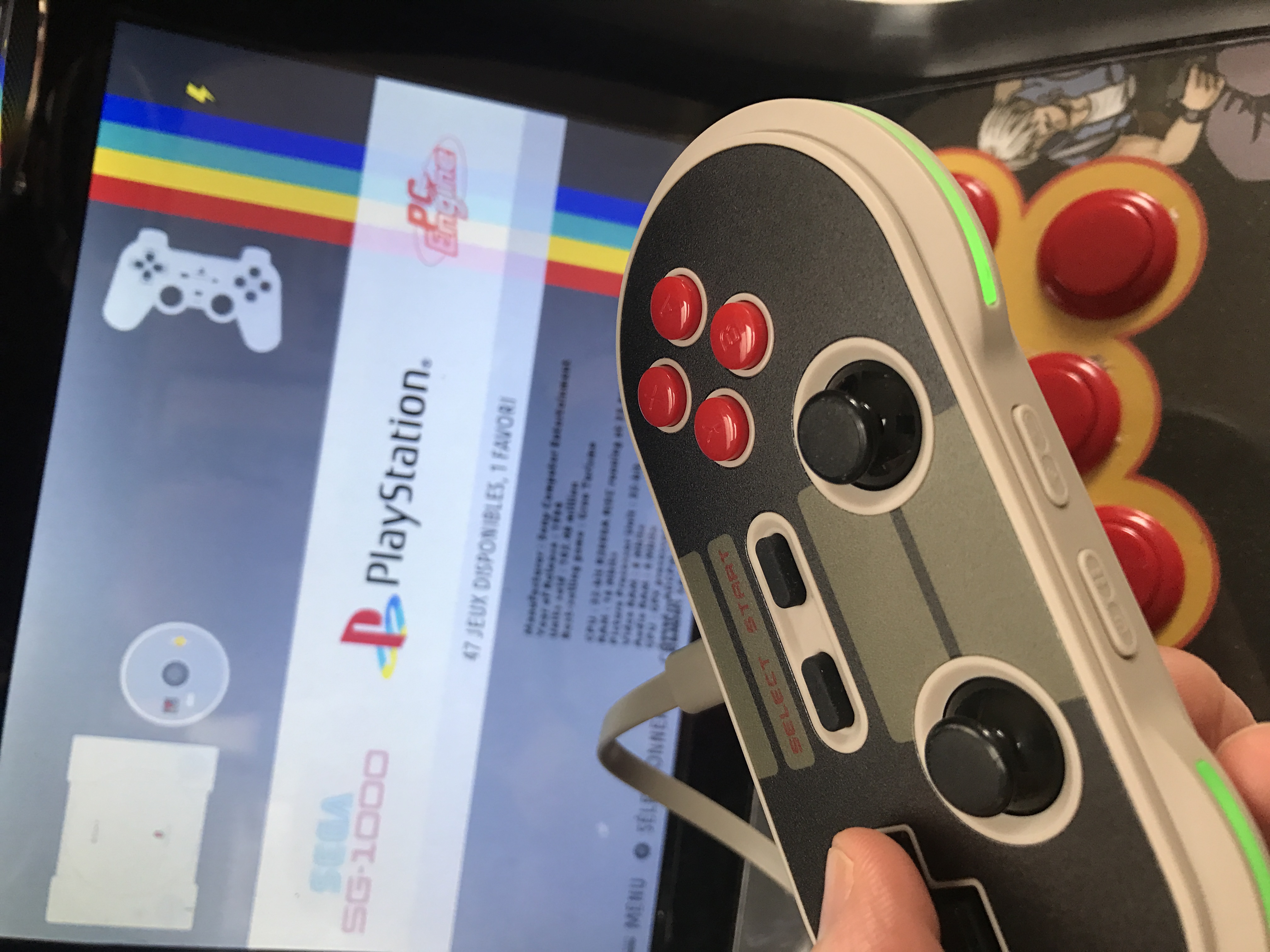

      J'ai un pb d'alimentation dans mon bartop, j'ai utilisé ça :
      Ce qui laisse une puissance théorique de 550w...
      Et dessus j'ai cablé :
      • le rasp Pi3 avec une alime ankuru
      • un bandeau led
      • un ecran hdmi 10'
      • un mini ampli 2.1 smallcab
      Sur le rasp il y a branché :
      • un encodeur 1joueur
      • une clé usb sandisk cruzer (mini) 64go
      Et j'ai l'éclair jaune dès que je touche aux réglages de l'écran (menu contraste, etc...) ou que je branche une manette 8bitdo en usb...

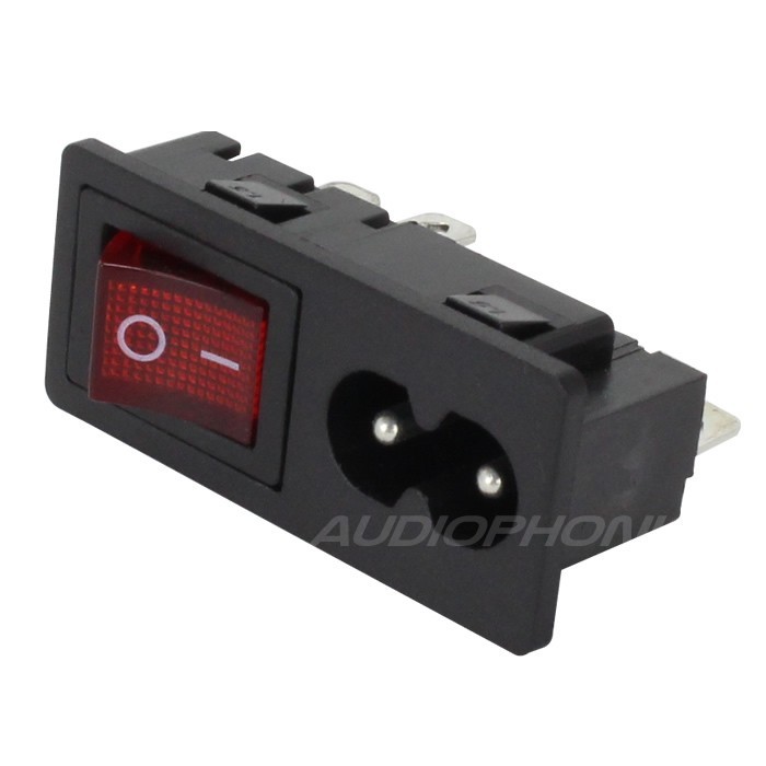

      Le problème pourrait-il venir du connecteur power c8 ? Je l'ai soudé à l'éteing ! Ou plutôt de l'alimantation du pi ? Pas l'officielle mais ankuru est quand même réputé (3A)

              @substring branché sur la même arrivée C8 en photo ci dessus avec un transfo 24v ! Et hdmi sur le pi !
              J'ai relié 3 fiches comme ça à l'embase c8 avec interrupteur pour brancher mes transfo (ecran, rasp, ampli et led) :

                  Mais la question est celle de l'étranglement au niveau au branchement de l'ambase, est-ce qu'il n'y a pas une limitation à ce niveau... je ne vois que ça ?

                    Pour la 8bitdo, possible que c'est car elle tente de se recharger (et réussi, pompant un max).

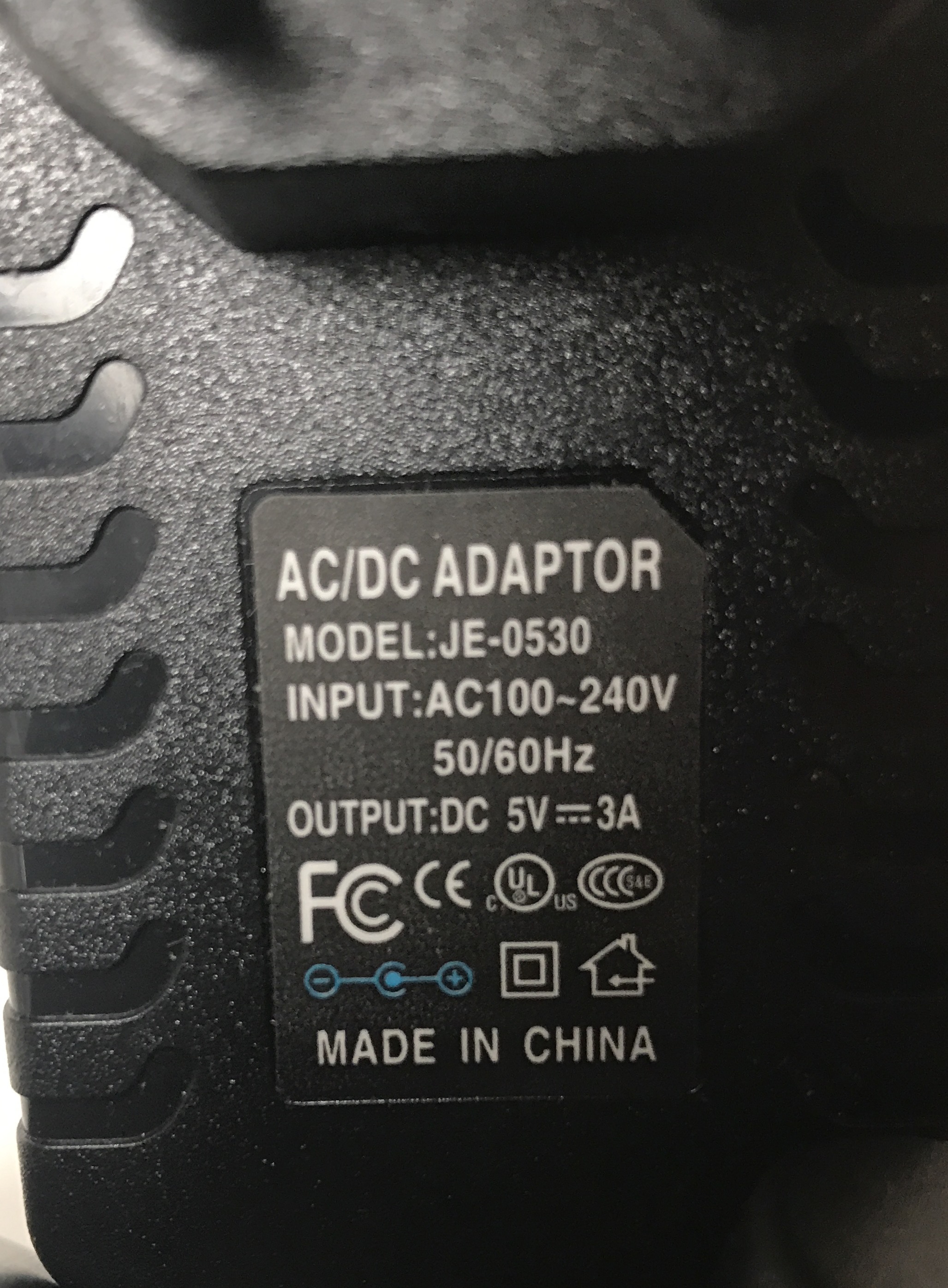

                      J'en déduit que c est mon alimentation Ankuru qui est trop faible ??
                      @kjbstar j'ai chargé la 8bitdo avant pourtant... les 8bitdo ne sont pas utilisables en fillaire sur un pi ? Trop de courant ?

                      • Bernard Gelot
                        Bernard Gelot last edited by
                        Salut, je pense que kjbstar a raison que les manettes 8bitdo pompent un max ! Je m'explique : hier j'ai reçu mon boitier Retroflag Nes Pie. Alimentation Aukru 5v 3000mA et ventilateur 5v branché. Si je connecte mes manettes 8bitdo (nes30 et sfc30) avec n'importe câble usb (meme l'officiel livré avec la manette), j'ai l'ecrair jaune qui apparaît ! Éclair qui n’apparaît pas avec le boitier basique plexiglass et les connections directement sur les ports de la pie. Mais si je connecte mes manettes basiques usb type genesis meme avec 2 manettes connectées en façade, ben, pas d’éclair jaune. Donc je pense donc que kjbstar a vu juste et je joue donc uniquement en Bluetooth.

                            En fait l'alim n'est pas une aukru mais vient de chez smallcab... j'ai acheté une officielle pour voir!

                                @lainbebop Salut, peu importe qu'elle soit officielle ou pas, elle ne fournit certainement plus les 3A max de ses début...
                                J'ai un rpi allumé 24h/24 qui a une autre fonction, j'ai du remplacé l'alimentation une fois à cause çà...

                                    @Substring @kjbstar @Bernard-Gelot @tong-man
                                    J'ai reçu l'alim officielle 2,5A et le problème a disparu, je peux utiliser mes 8bitdo 😄
                                    Donc vraiment déçu de SmallCab qui fournit dans ses "starter pack" une alim no name qui ne fournit pas assez de jus pour de l'émulation (c'est pourtant le business de smallcab l'émulation...)
                                    Pourtant l'officielle ne respire pas la top qualité non plus, et j'ai du tordre les fiches pour les faire rentrer dans la prise !! Mais ça fonctionne !
