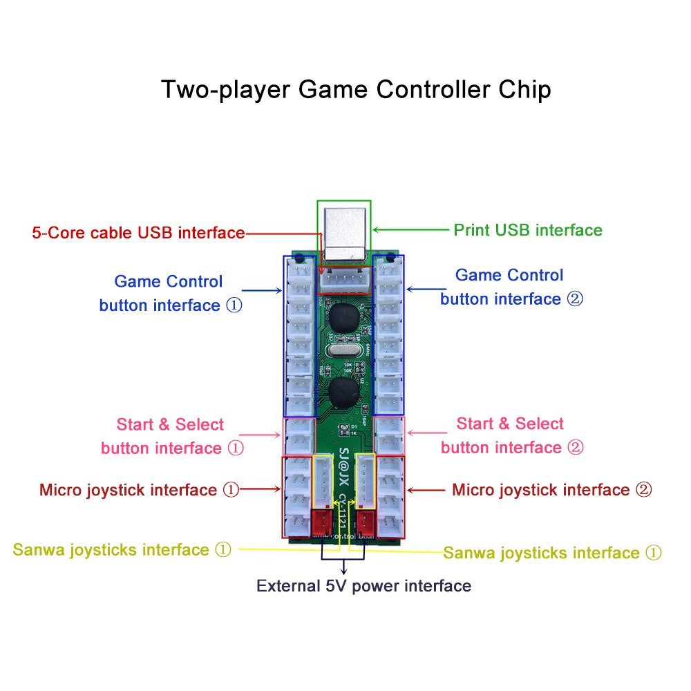

                    @tong-man je viens de brancher autrement et ça a l'air mieux mais pas encore concluant . Sur la xsource il y a un câble 5 broches d'un côté et USB de l'autre et il y a aussi une sortie direct USB. Pourquoi les 2 ?

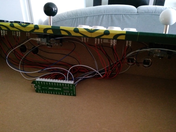

                        @djimus , sans photo j'ai du mal à comprendre quel est ce cable USB vers 5 broches....
                        Voici une des rares photos que j'ai pris de cet encodeur (avant qu'il ne soit enfermé dans le bartop) de dos ou l'on voit la prise USB-B à gauche, dans laquelle j'ai plugué le cable USB-B vers USB-A qui était fourni.( un cable d'imprimante fonctionnera tout aussi bien 😉
                        il est vrai qu'à droite (sur la photo on ne le voit pas) entre les 2 lignes de prises boutons, il y a un connecteur, c'est peut être lui dont tu parles que je n'ai pas utilisé. que crois que c'est lui qui permet d'alimenter la platine de façon externe.
                        préfères utiliser la sortie USB-B dans ton cas...
                        Sinon, quelle est l'alimentation utilisée pour ton rpi3 au final ? 😛

                        • tong-man
                          tong-man last edited by
                          Voila qui est plus parlant xD
