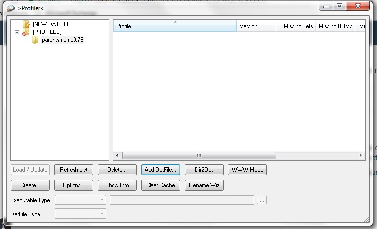

                            • Val59
                              Val59 last edited by
                              Je dois etre une quiche 😞
                              Donc je pense avoir reussi a créé le repertoire dat parent only mais rien dedans.
                              Concernant mon romset, il s'agit d'un non-merged.![text alternatif](url de l'image)
