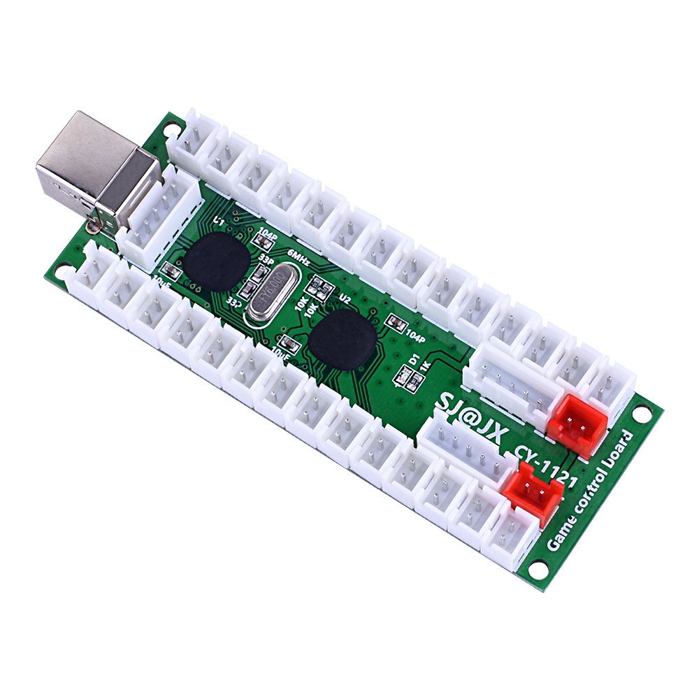

      • Pour connecter les Joysticks, quelle est la meilleur configuration ?
        P1/P2 sur GPIO puis P3-P4 sur encoder USB
        P1/P2/P3/P4 sur encoder USB ---> Il existe des cartes encoder USB qui font directement 2 Joystisk (pour 1 USB). Si qq'un connait et utilise, je voudrais etre sur que cela fonctionne avec Recalbox ?
        Alors ... Tu peux tenter les 4 joueurs sur GPIO si @ian57 explique ce que ca vaut l'I2C + MCP23017 ... sauf que ca risque de nécessiter recalbox 4.1 ... En tout cas ian a bossé dessus
        Sinon, au choix : des encodeurs 1 ou 2 joueurs, un mix avec le GPIO en 2 joueurs ... On n'a pas trop vu de cas comme le tien je t'avouerais
