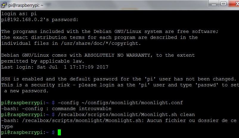

                            excuse moi mais je suis complètement nul donc je vais te dire ce que j'ai essayé pas à pas.
                            1/- je me connecte au raspberry (connecté en RJ45 à mon réseau local) via putty
                            2/- login : pi ; pass : raspberry (j'ai déjà un message qui s'affiche, cf image plus bas)
                            3/- je tape la nouvelle commande que tu m'as fourni (pas concluant)
                            4/- si je tape celle d'avant idem :
                              Substring @lesib last edited by
                              @lesib t'es sur raspbian ... gg
                              lesib 2 Replies Last reply Reply Quote 0
