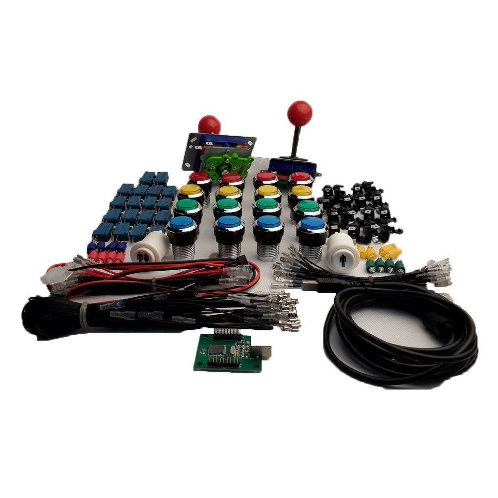

      Manette(s): Kit boutons xin mo 20 pins
      Ok donc, 1 bouton hotkey suffit, mais du coup, qu'est ce que je peut configurer sur ce bouton la : bouton joueur ? Car à la base je pensais que c'était le bouton qui permettait de modifier 1 ou 2 joueurs dans la partie

          Concernant le branchement des boutons, c'est quoi la différence de branchement entre le 18 et le 20 pins ? Parceque moi j'ai utilisé la notice qui était fournit avec les branchements.
          Lorsque je veux changer la config dans "Option des manettes", je peux choisir "#0 3H Dual Arcade 3...RCADE" sur les joueurs 1 et 2, mais lorsque je reviens dans le menu il n'y a que le joueur 1 avec cette config, le joueur 2 est redevenu en "default"

            Si tu es en 18 pins il est reconnu out of the box
            Si 20 pins il y a une manip à faire en attendant la 4.1

                Bonjour @Dae
                le schema de cablage a été proposé ici : https://forum.recalbox.com/topic/3934/xin-mo-20pins-par-joueur/10
                et oui c'est à peut pret identique il faut que le cable soit identique de chaque coté.
                Si tu as windows, dans une console ssh, via putty :
                1. Monter la partition en écrtiture
                  mount -o remount,rw /boot
                2. Editer le fichier cmdline.txt avec notepad++ via winscp (si windows) en ajoutant un espace entre le mot d'avant et ces nouveaux mots.Copie colle cette ligne :
                  usbhid.quirks=0x16c0:0x05e0:0x040
                  Enregistre la modification et reboot ton raspberry
                  En ssh via putty saisir :
                  nano /boot/cmdline.txt
                  Ajouter la ligne usbhid.quirks=0x16c0:0x05e0:0x040 en ajoutant un espace avec les mots précédents.
                  Enregistrer touche cltr+x puis Y pour sortir
                  Redémarrer le raspberry
                3. reconfigurer uniquement le joueur 1 dans le menu emulationstation (bouton start) > options manettes > configurer une manette
                bonne journée

                          Bon en fait j'ai pas vu qu'on pouvait remonter l'arborescence dans WinScp, et effectivement y a bien le fichier, j'ai fait la manip et ça marche, super merci, j'ai juste du inverser les 4 fils du joystick.
