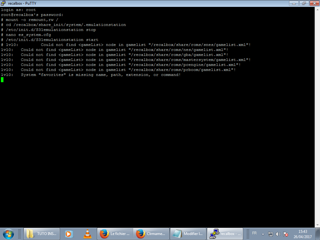

      Pourquoi arrive t'il que le es_system.cfg soit vide après un redémarrage. je remercie acris de m'avoir donné un lien ou je peux le remettre d'origine mais j'aimerai comprendre car après une réinstallation complète, et alors que je n'ai rien modifié a part le recalbox.conf pour le driver de la manette 360 filaire, je me retrouve encore avec ce satané fichier vide.
      Je voulais juste faire la modification des .bin et .BIN mais n'ayant rien dans le fichier, j'ai été obligé de repasser par le lien d'Acris, mais j'aimerai savoir comment je peux éviter cela, a moins que cela soit complétement aléatoire mais j'en doute ?

          @Substring Dans ce cas, ou suis je pour avoir un fichier vide ?
          j'aimerai qu'on puisse se faire confiance, je suis pas la pour dire des connerie Sub, je suis la aussi pour que le projet avance et je dis ce que je constate.
          Je JURE que j'ai tout réinstallé, et que je n'ai jamais ouvert ce fichier après réinstallation.
          J'ai réinstaller la 4.1
          j'ai fait la mise a jour en 4.2
          j'ai branché mon dd externe pour qu'il copie l'arborescense
          j'ai retiré mon dd externe, copié les bios, les roms, et commencer le scrapp
          J'ai ouvert le recalbox.conf pour activer le drivers de la manette 360.
          J'ai lancé putty pour acceder au config.txt pour rentrer ligne de commande permettant aux usb d'envoyer un peu plus de jus pour mon disque externe.
          J'ai rebooté le systeme
          J'ai lancé putty pour la seconde fois pour accéder a Es_System.cfg, il était vide.
          Voila exactement ce qui a été fait, donc je veux bien vous croire mais à force, on va me faire passer pour un fou, or je suis peut être pas très doué, mais je suis pas fou et je sais encore ce que je fais ^^'

            @lestatrico quel chemin tu as indiqué pour ton es_systems.cfg ? S'il est vide, ES t'insulte ... donc si ES a bien démarré sans te sortir des noms d'oiseaux, c'est que tu n'as pas regardé au bon endroit

              Voici le screen, comme ca tu as les commandes que j'ai rentré, et les messages d'erreur que j'ai au redémarrage mais j'ai cru comprendre que ces messages n'était pas importants ?
                Substring last edited by
                ce sont tes gamelists qui sont vides, pas le es_systems.cfg
                lestatrico 1 Reply Last reply Reply Quote 0

                  @Substring Ok ok, désolé mais je suis complètement largué dans la façon dont fonctionne cet OS donc je pose des questions pour tenter de comprendre.
                  Donc si je branche mon dd externe, il va modifier le ES_System.cfg en fonction des gamelist qui sont sur le dd ?
                  on va tester, on verra bien, merci sub et encore désolé pour le dérangement...
                    Substring @lestatrico last edited by
                    @lestatrico absolument pas
                    le es_systems.cfg indique les systemes existants, où les trouver, le theme associé, les émulateurs et cores possibles. C'est en lisant le dossier de stockage que ES va aller chercher les gamelist.xml de chaque systeme.
