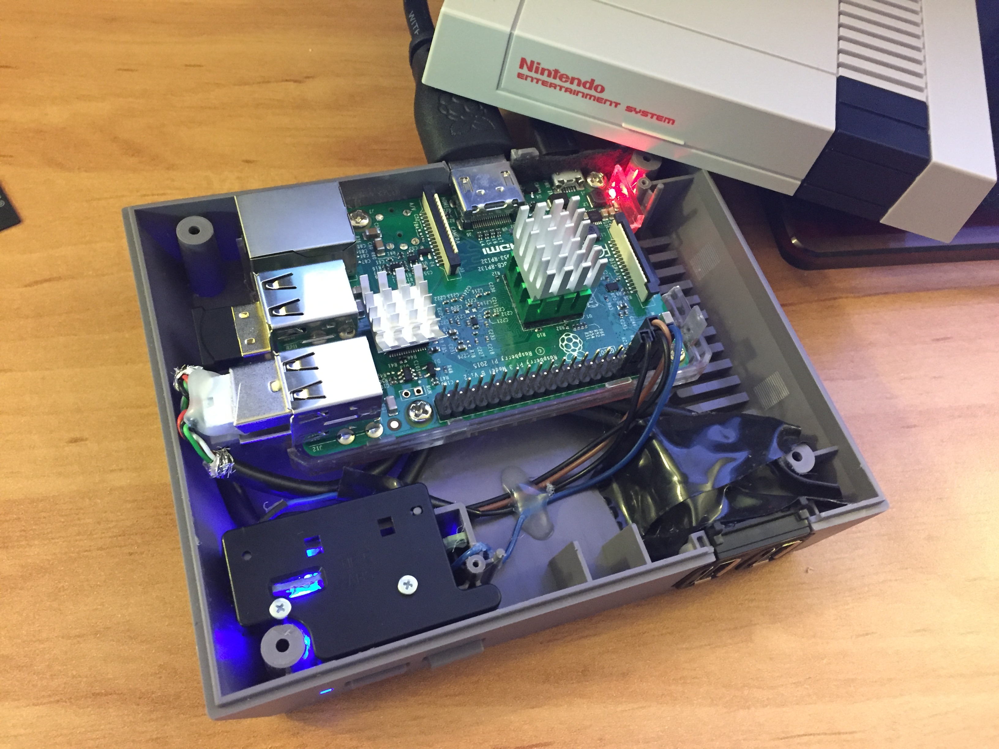

      Salut à tous. Je ne sais pas si je suis dans la bonne section mais ne sachant pas trop je poste ici.
      J'ai acheter deux adaptateurs USB vers RJ45. Ces derniers fonctionnent très bien sûr un pc et sur mon Rpi0 mais impossible de les faire fonctionner sur les deux Rpi3... quelqu'un a une idée svp?

          @voljega c'est dans le cas où est cond**né suite à une intégration dans un boîtier.
          Dans ma Mini Nes par exemple.

              Merci de ta réponse mais cela ne m'intéresse pas. Déjà parce que dans ma Mini Nes, la prise est vraiment inaccessible et parce que je voudrais juste pourvoir brancher ça en USB.
              Ça fonctionne sur Pi0, je comprend pas pourquoi pas sur le Pi30_1491975844689_IMG_2178.JPG
