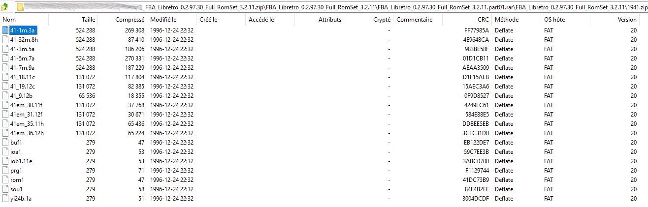

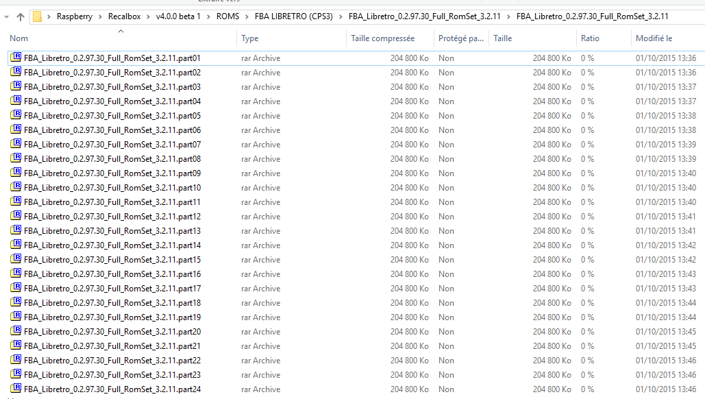

          Merci pour ta réponse, voici à quoi cela ressemble, Il y a 47 dossiers compressés
            acris last edited by acris
            Bonjour @Lakich
            tes dossiers ne sont pas décompressé il faut tout décompressé
            en l'état ça me donne aucune information.

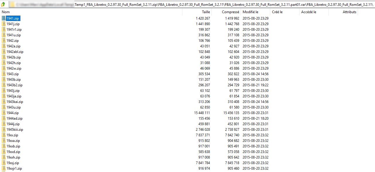

              Voici Deux images, le premier est le dossier 1/47 avec des jeux compressés et le second est un exemples de fichiers qui se trouvent dans le jeu 1941.zip.

                Tu as un romset non merged apparemment. tu as des roms parents et les roms clone.
                Maintenant qu'est ce qui ne fonctionne pas ? parce que je sais toujours pas....
                dans le tutoriel c'est indiqué compressé 7zip ouep mais non, et ensuite il a choisi merged et ben non faut rester en non-merged ce qui permet ensuite de conserver les roms parents seulement car les roms merged ne sont pas supportés de mémoire.
