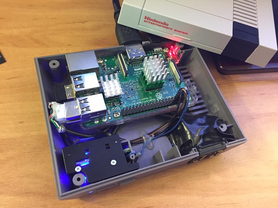

      Salut à tous, j'ai intégré mon Rpi3 dans un boîtier de mini nes.
      Tout fonctionne à merveille y compris les boutons.
      Par contre dès que je connecte un périphérique USB sur les prises déportées, au simple contact de la masse, 1 fois sur 5 le rpi reset voir se plante. Une idée selon vous de pourquoi ça fait fait et comment corriger ?

          @Numerobiss si tu utilises un interrupteur branché sur les GPIO, le script gérant l'interrupteur onoff (ou le driver des gpio derrière) est buggué et interprète les branchements sur usb comme un usage de l'interrupteur... Il y a même eu un utilisateur dont la recalbox s'allumait quand il mettait son four en marche
          Pas de correction possible à ma connaissance

                  Bonjour à tous, je remonte une petite solution que j'ai trouvé. Certe pas terrible certains vont dire mais bon.
                  Comme j'ai expliquer plus haut lorsque je connecte un périphérique USB le Raspberry reset. Ça le fait super souvent et c'est vraiment chiant.
                  J'ai donc trouvé une petite combine un peu brutale mais ça fonctionne au final comme si il n'y avait pas de bouton.
                  Je m'explique: J'ai dans un premier temps désactiver la fonction Reset dans RecalBox.conf pour voir si ca faisait toujours le problème lors de la connexion d'un périphérique USB et la visiblement ça ne reset plus mais je n'ai du cou je n'ai plus la fonction reset de mon RPI. donc le bouton ne sert a rien.
                  J'ai donc remarqué qu'en le connectant sur la pin 2 ou 4 soit sur le 5V ben forcement en appuyant sur le bouton on passe le 5V a zéro vu qu'on le met a la masse et donc le raspberry se coupe comme si on débranchait le secteur. La ça semble fonctionner parfaitement et la pour coup le reset est instantané.
                  Bref un peu brutal comme reset mais après tout quand ça plante sans bouton ben on fait quoi ? on débranche...

                    heu si j'ai bien tout suivi en appuyant sur le bouton tu envoies du 5V (pin2 ou 4) sur le GND (pin6) ?
                    Alors tu arretes çà tout de suite !!!
                    cela s'appelle un court circuit... forcément le rpi se met en sécurité et redémarre, mais un beau jour, il ne va plus se rallumer xD
                    En attendant une solution, (j'ai eu le problème sur ma NES modifié) n'utilise pas le bouton reset et reset depuis ES.
                    J'avais réussi à estomper le problème en reliant toutes les masses ensemble...
                    Tips RecalBox > https://lc.cx/xAcs

                        @tong-man Je suis bien d'accord sur le fait que ça soit un court circuit mais ca ne fait que mettre le 5V a zero volts.
                        ici: https://pinout.xyz/pinout/pin4_5v_power# ca confirme bien que ça va mettre le 5V du bloc d'alim a la masse du Pi. Au pire si un truc doit peter c'est bien le bloc alim.
                        Je suis réparateur TV je connais ce genre de phénomène. Je suis aussi d'accord que ce n'est pas "top" de faire cela mais je ne pense pas que pour une utilisation "occasionnelle" du reset via ce bouton soit un danger pour l'appareil. perso j'aime pas les boutons factice et je préférè ça que de faire planter le RPI a chaque plug d'un périphérique USB.

                          @Numerobiss il y'a 2 pins RUN qui servent a faire ce que tu fais en prenant le risque de griller un gpio ... Et ca peut meme booter le pi !

                                Comme je l'ai expliqué dans un autre post similaire, le GPIO est très sensible et un petit court jus (en branchant un USB par exemple) peut faire que le script détecte un changement d'état.
                                C'est pour ça que dans mon nouveau script, il y a un timer et il faut un appuie d'au moins 1 seconde avant de déclencher les actions du script, pour être sûr que ce n'est pas une erreur.
