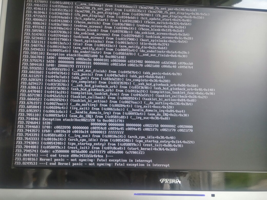

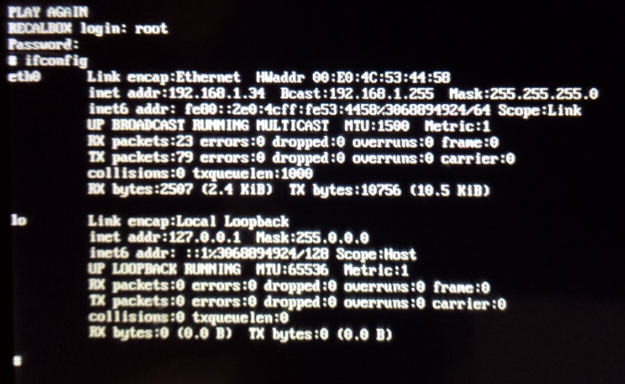

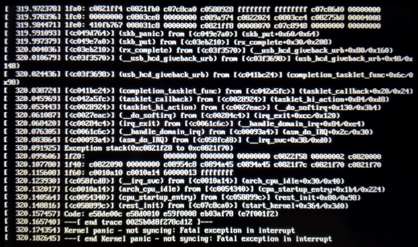

                          Sinon j'ai exactement le même problème. Recalbox 4.0.0 et 4.0.1.
                          Kernel panic avec des transferts plus important.
                          Ssh fonctionne parfaitement. Ifconfig est parfait et en full duplex.

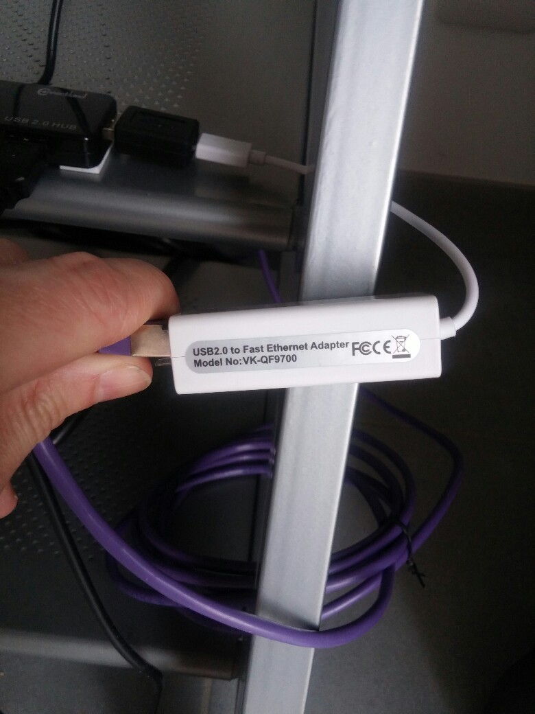

                          Mon adaptateur usb est le VK-QF9700. Usb2 et fast ethernet.
