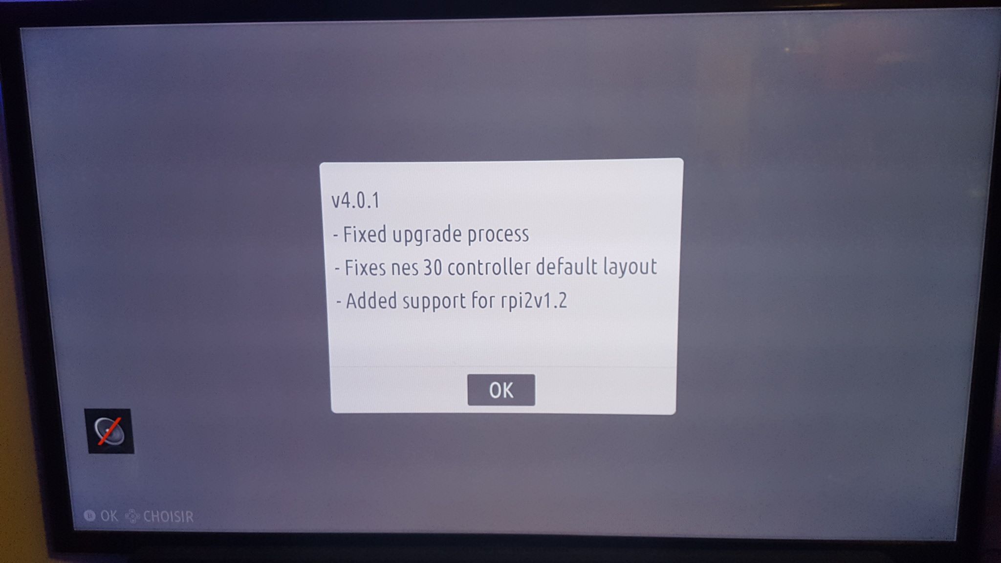

      bonjour a tous,
      j'ai un souci
      j'ai fait la mise a jour 4.0.1 et depuis je reste bloqué sur cet ecran 0_1487858687788_16935588_10212559636045608_143668815_o.jpg
      impossible d'utiliser la manette ou même le clavier
      pourriez vous m'aider s'il vous plait

        Bonjour, j'imagine que tu as tenté une mise à jour avec le système sur clé usb?
        Certains ont été confronté à un bug lors de ce cas.
        Perso je suis reparti d'une base propre en 4.1 :
        https://archive.recalbox.com/updates/v1.0/unstable/
        puis j'ai rajouté ma clé, récupérant ainsi toute mes roms et ma config.
          Substring @doudou77100 last edited by
          @doudou77100 je dis ca comme ca, mais la 4.1 est en unstable, donc pas pour faire se jeter comme un morfalou sur les nouveautés hein 😉 C'est pour les warriors, les chuck norris du debug ^^

            @idarius la mise a jour s'est lancée a partir du moment ou j'ai modifié mon recal.conf
            j'ai un pi3 tu pourrais m'expliquer comment tu installes avec ton lien s'il te plait ?
              @doudou77100 le lien permet de télécharger un .img de la 4.1, a appliquer avec win32diskimager sur une SD direct.
              Dans ton cas tu dois avoir une clé USB formattée en FAT32. Le bug est connu, on est en train de tester le correctif
