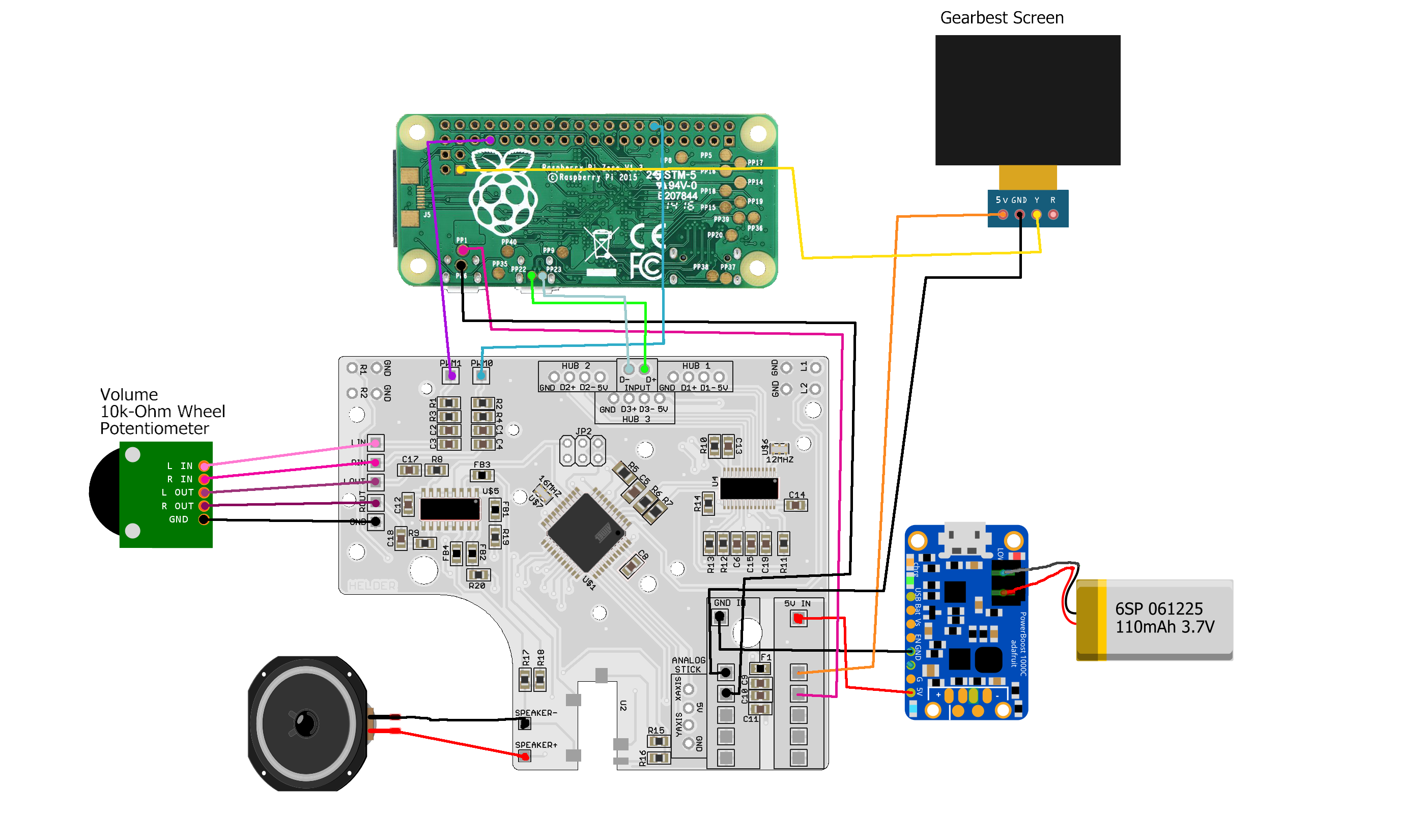

      Je bosse sur un projet de Gameboy fat avec un Pi zero et une carte GBZ all in one V2.2 comme celle ci dessous.
      Est-ce que certains sont sur le même projet ou ont déjà utilisé cette carte ? Car je galère pour la faire reconnaître par le Pi Zéro...

        @cell Salut,
        Je ne connais pas cette carte. Mais si tu trouves la doc et que tu explicites un peu tes problèmes, on doit pouvoir y arriver

            @Substring
            En doc je n'ai malheureusement que cette image avec le schéma de câblage. Mais je suppose qu'il faut aussi paramétrer le bon "controller" dans Recalbox.conf mais je sèche...

                Substring last edited by
                je ne vois aucun controlleur de branché dessus
                tikiandskull cell 2 Replies Last reply Reply Quote 0

                    • cell
                      cell @Substring last edited by
                      @Substring
                      Au dos de la carte grisée, se trouvent les contacts pour les boutons et la croix directionnelle. 😉

                        @tikiandskull
                        Oui elle devrait normalement être reconnue. Mais je pense qu'il faudrait aussi la déclarer dans recalbox.conf. Après faudrait que j'essaie avec une alim un peu plus puissante, je pense que peut-être la mienne est faible. Je fais l'essai avec une alim 2A dans la soirée. 😉
                        • cell
                          cell last edited by
                          Sinon il ne se passe rien. Le Pi démarre, l'écran s'allume, mais impossible de naviguer dans le menu d'Emulationstation. Du coup je ne peux pas accéder au menu de paramétrage des manettes...

                            @cell t'es sur de tes soudures? Tu as essayé d'isoler tes fils data + et - entre le pi et le pcb? Ou de simplement les tortiller ensembles?

                              @tikiandskull
                              Je les ai vérifiées ça semble être bon côté soudures. Pour les fils D+ et D-, tu penses qu'il faudrait entortiller les fils ?
                              Pour info je viens de tester l'ensemble avec une alim de 2A, toujours pareil...
