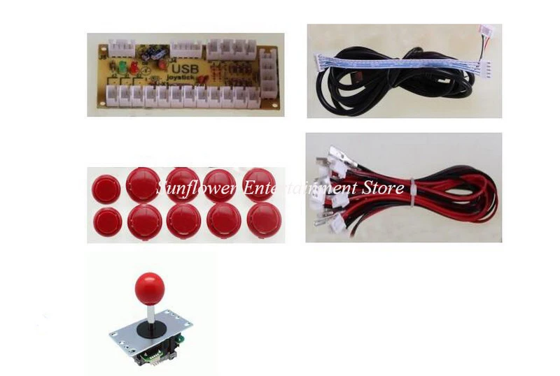

          J'ai indiqué mon type de controleur au début de mon post. Il n'y a pas de marque précise, c'est un contrôleur USB et j'y connecte mes boutons et stick dessus
          https://ae01.alicdn.com/kf/HTB178K.MpXXXXXCXpXXq6xXFXXXW/Arcade-Accessorie-USB-Encoder-PC-to-font-b-joystick-b-font-with-font-b-Sanwa-b.jpg
          Dans l'interface d'EmulationStation, les sticks sont reconnus sous le nom "dragonrise USB", je ne sais pas si ça va vous aider...
          Il y 8 boutons par joueur + 1 bouton HOTKEY.
