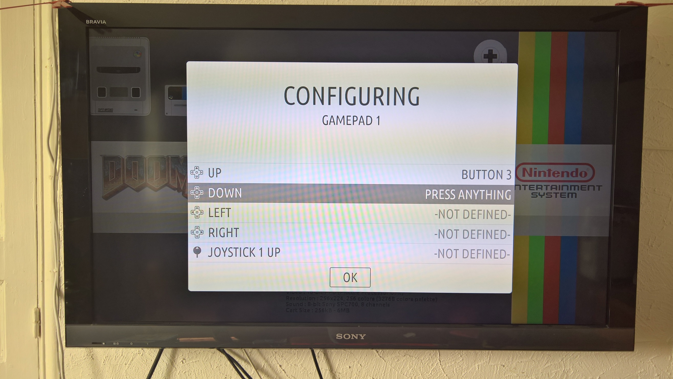

            re bonjour @acris !
            je te joins la photo de ce que j'ai à l'écran.
            J'ai donc suivi le plan que tu m'a donné en réponse, c'est juste l'inverse de ce qui est donné par le fournisseur artcab.fr.
            J'ai désactivé le gpio
            je retrouve à nouveau le même système pour configurer le gamepad au redémarrage, les premières touches doivent obligatoirement être validées sachant que j'ai 2 joystick - 3 boutons par joy et 1 & 2 joueurs. A aucun moment je n'ai un gamepad type xbox ou ps.... je ne peux donc pas configurer le joystick !!!!0_1471708370945_WP_20160820_17_43_11_Rich_LI.jpg
              acris last edited by acris
              tu dois configurer sur up down left et right ton joystick
              le terme joystick 1Up est réservé au joystick analogique de type PSX tu dois passer cette partie en restant appuyer sur ton joystick up par exemple pour passer la touche
              jcpamart 1 Reply Last reply Reply Quote 0
