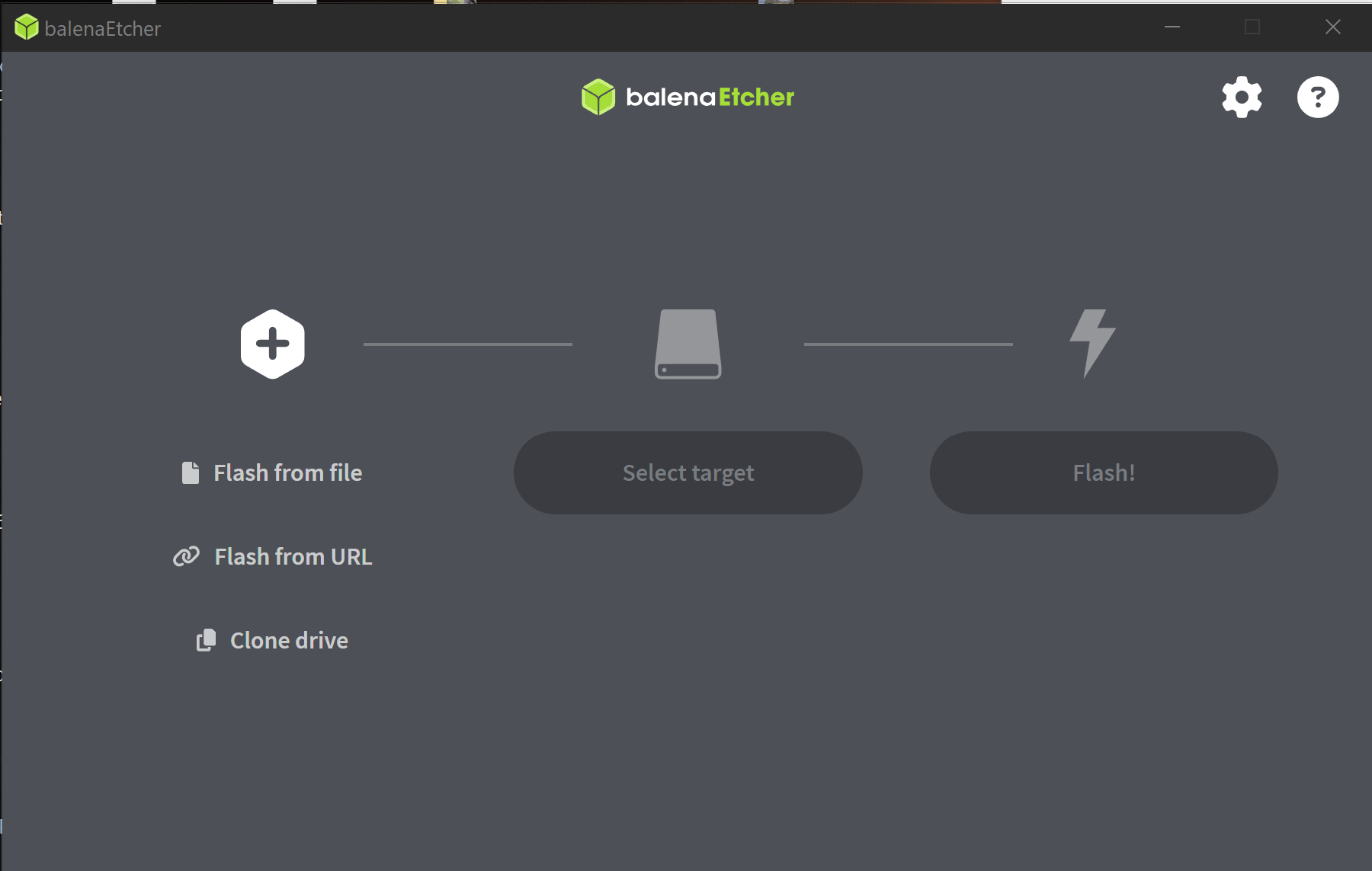

          Il est indiqué que nous devons "flasher" le fichier de 500GO via BalenaEtcher.
          Je ne comprends pas trop le therme "flasher".
          Une fois sur Balena Etchet ! (ci-dessous un imprime écran si j'ai bien réussi à le mettre).
          Dans Flash From File, je choisis donc mon fichier de jeu à 500GO et ensuite dans Select Target, je choisis quoi ?
          C'est ici que je suis larguer et je ne peux donc pas flasher le fichier.

            @Noémie ah, c'est différent du coup. De ce que je comprends, ton fichier de 500go, c'est une "image disque". C'est à dire que ça contient toutes les données d'un disque pour qu'il soit bootable (que tu puisses démarrer avec) et utilisable (dans le cas de recalbox, ça veut dire qu'il contient des roms).
            Pour pouvoir l'utiliser, il faut "flasher" cette image sur un disque: c'est cette étape qui transforme l'image en disque utilisable (c'est un résumé un peu grossier, mais ça ira :)).
            C'est à ça que sert BalenaEtcher :
            1. Tu choisis ton image à flasher (ton fichier de 500g)
            2. Tu choisis un disque cible (dans ton cas ton ssd)
            3. Tu flash
            Attention: quand tu flash, ça supprime tout ce qu' il y a sur ton disque cible, et ça remplace par le contenu de l'image.
            Donc il faut que ton fichier image soit ailleurs que sur ton disque cible.
            Ta clé usb aussi pourrait servir de cible, mais il faudrait qu'elle soit assez grosse pour ça : si ton fichier image faut 500go, au moins ça, voir plus.
            Noémie 1 Reply Last reply Reply Quote 1

              Effectivement j'avais fait cette erreur. Mettre le fichier dans le SSD et ensuite flashé. Je me suis rendu compte environs 1h avant de voir ton message 😄
              Du coup j'ai réussi a flash le fichier sur le SSD et comme par miracle tout fonctionne !!
              Encore merci pour ton aide 🙂
