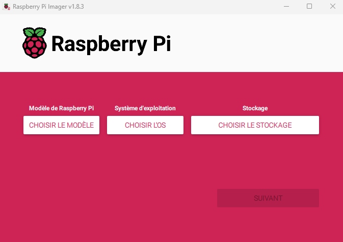

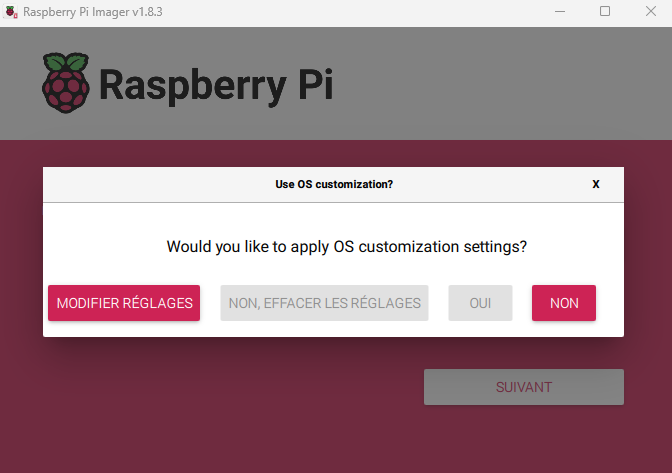

              De plus si tu utilises la dernière version de Pi Imager
              • Ne choisi pas de modèle
              • Dans le choix de l'OS => "use custom" et tu sélectionne l'image que tu as téléchargé plus tôt
              • Ta carte Micro SD
              => Suivant
              Et ensuite tu répond NON.
              La suite est évidente.
              Si ça ne fonctionne pas, je veux bien une photo du résultat.
