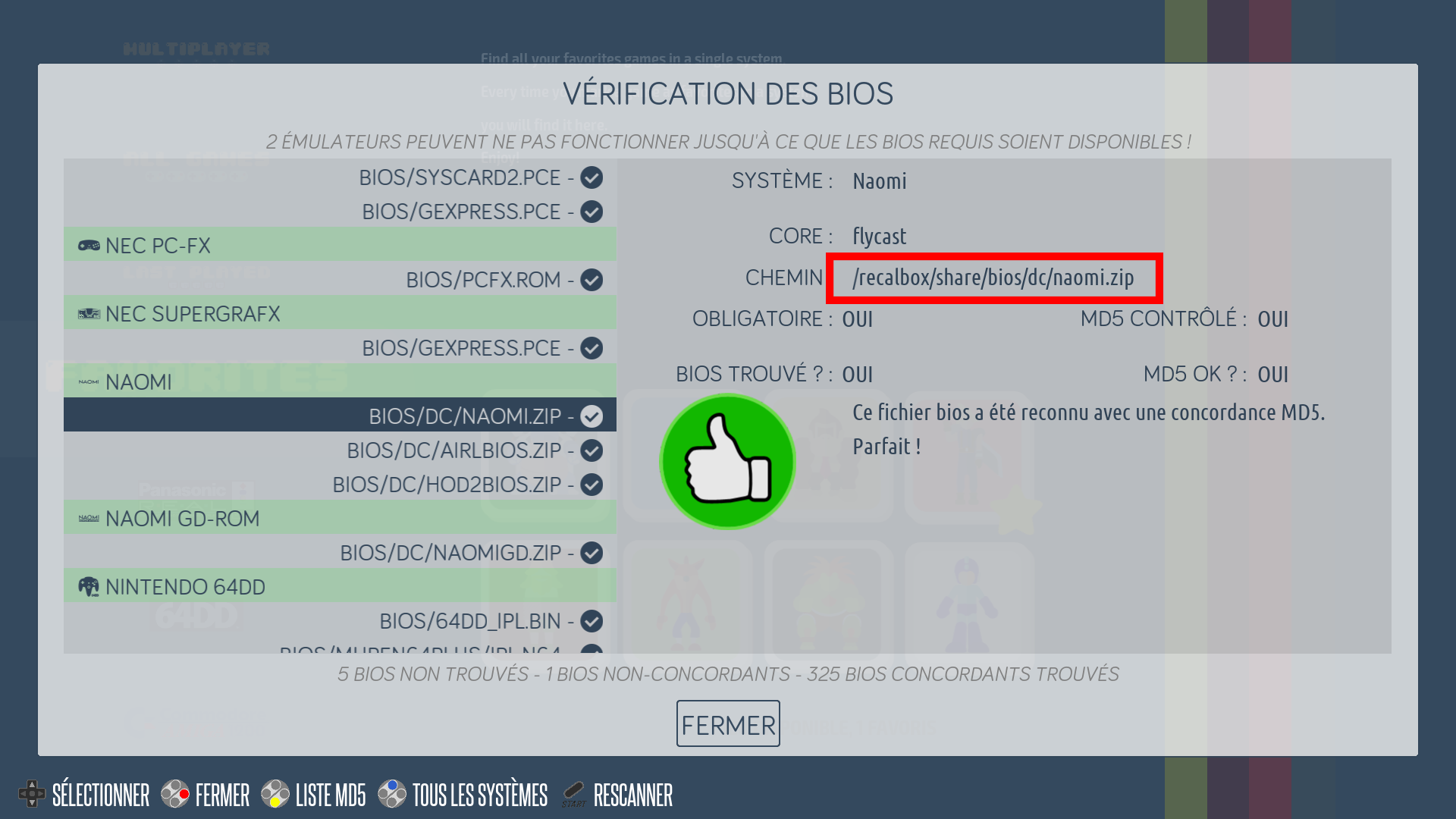

        Hello,
        Je pense que tu as pas du mettre le bios naomi.zip au bon endroit, regarde le chemin que te donne le gestionnaire de bios (encadré rouge dessous) 🙂
        Sinon, neogeo.zip se trouve dans un romset mame à jour 🙂

          Cyborgwolf @Pitch64 last edited by
          @Pitch64 Je me sens terriblement bête en voyant ça lol
          Je vais regarder tout ça de ce pas.
