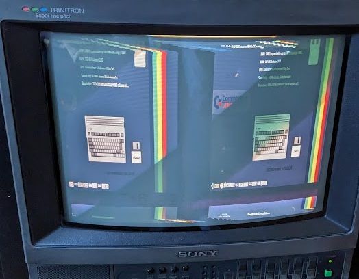

      J'ai un soucis d'affichage avec mon moniteur PVM Sony 1444QM
      Il est branché en HDMI > VGA > BNC avec la synchro sur un T
      Je viens de faire une fresh install de la dernière recalbox
      Note , j'ai du commenter le Kernel=zImage sinon, je ne boot plus meme plus d'accès ssh
      Voici ce que j'ai dans
      recalbox-user-config.txt
      # Définition de la résolution du mode custom DMT 87 HDMI pour la résolution des jeux
      hdmi_cvt=1920 240 60 1 1 0 0
      # Ignore le EDID de votre TV (le CRT peut envoyer de mauvaises informations)
      hdmi_ignore_edid=0xa5000080
      # Force le mode d'encodage des pixels, 2 correspond à Full RGB
      hdmi_pixel_encoding=2
      # Désactive le safe mode au boot du raspberry pi
      avoid_safe_mode=1
      # Ne pas désactiver l'overscan
      disable_overscan=1
      # Evite les interférences de l'adaptateur en boostant le signal HDMI
      config_hdmi_boost=4
      # Force le son sur HDMI
      hdmi_drive=1
      # Selectionne le groupe HDMI CEA
      hdmi_group=2
      # Résolution CEA 6 = 480 interlaced
      hdmi_mode=6
      # Kernel utilisé
      #kernel=zImage
      # Utiliser le mode HDMI même si aucun câble n'est connecté
      hdmi_force_hotplug=1
      # paramètres mémoire
      gpu_mem_256=128
      gpu_mem_512=256
      gpu_mem_1024=512
      # Paramètre lié à l'audio
      dtparam=audio=on
      # Permet de temporiser le boot
      boot_delay=3
      dans
      /recalbox/share/system/recalbox.conf
      system.es.videomode=CEA 6 HDMI
      J'obtiens ce type d'affichage
      Auriez vous la bonne config ?
      merci 🙂

        @goliathe Cette page est-elle utile?
        edit: j'ai trouvé aussi
        https://www.arcadexpress.com/en/video-converters/128-1979-gbs-8100-vga-a-cga-s-video-rgb-convertidor-de-video.html
