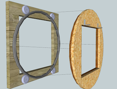

                    Ouaip franchement interessant les applications possible avec le arduino, (je pense notamment au fait d'éclairer les touches du panel seulement lors de la pression de celle ci ^^, et plein d'autre chose ^^), par contre il faut s'y connaitre. Pour les ratios d'écran c'est plutôt galère du coup, je cherche absolument un 4/3 ou 5/4 du coup, mais au delà de 19 pouce... que dal, et je ne veux pas me résoudre à prendre un 16/9 de folie pour gagner 2 cm et devoir compenser avec un  Bezel de folie... En attendant je continu de modéliser tous mes petis élement de borne pour pouvoir être près quand j'aurais fais mon choix :), je suis sur le son ^^
                    • phoenix
                      phoenix last edited by
                      Sinon au pire je peux prendre un écran 26 pouces en 16/9 et je conçois un système motorisé pour le retourner pour les jeux shootemupBox. parceque globalement niveau 4/3 au dessus de 19 pouces c'est compliqué ... ironic: qu'utilise tu pour simuler les dimenssionement d'écran?? j'aimerais faire des tests ^^ du coup

                              mdr c'est donc ça ton secret ^^ les maths. bon du coup je vais me concevoir un système de retournement de l'ecran (motorisé ;), du coup je vais me pencher sur le arduino pour créer une séquence avec butoire bouton poussoir ^^) tu pense qu'il y a moyen de paramétrer les sens d'affichage en fonction d'un switch?? (si [(switch 01 =1)ou (switch 2 et switch 1 = 0)] alors [affichage horizontal] sinon [affichage vertical]. J'ai la source d'alimentation pour mes voyant il ne me manque plus qu'un moyen de faire l'éclairage à la pression :). Bon du coup j'ai craqué pour l'ecran PB248Q 16:10 je ne vois pas comment avoir un meilleur ratio qu'avec ce format ^^.

                                Pour le système de rotation, je pense qu'il faut imiter le système des bornes. Fixer le moniteur sur un cercle en bois et faire reposer ce cercle, sur des rouleaux. Faire tourner un écran 16/10 de cette taille demande une largeur de borne assez importante (diagonale de l'écran). Motoriser le tout avec des fins de courses et un Arduino, ne pose pas de probleme. Il faut un petit moto-réducteur piloté par un MOSFET, voir un micro-relais.

                                  Pour le système de rotation je ne fait pas trop de soucis (il faut juste que je choississe bien le moteur en fonction du couple ^^), le soucis reste dans le moteur PAP et le maintients en position (je ne veux pas de maintient continu avec chauffe possible), j'ai déjà réalisé mon grafcet je dois juste convertir ce que j'ai pu faire sur automate sur l'arduino :), pour ça j'ai un pôte en robotique qui va me donner un coupe de main et je vais me prendre de la doc sur ces petites merveille :). pour le raspberry je vais voir à déjà me familiariser avec le système du pi et je verrait, dans le doute je prévoirais une 2ème sortie à mes switch de fin de course ^^. pour l'eclairage je ne passe pas par les gpio j'ai des cartes 1 joueur en externe (question de plug histoire de pas avoir à tout decabler en cas de panne). Là il va falloir que je me trouve de la bonne doc sur le arduino ^^.

                                    Pas besoin de moteur pas a pas, un petit moto-reducteur avec 2 fins de courses suffit. Utiliser un moteur PAP permet de se passer des fins de course et c'est très simple utiliser sur Arduino avec un petit driver. Pour les boutons, si tu utilises des encodeurs type XIN-MO, c'est la même chose. T'as des milliers de sites sur l'Arduino, faut juste t'equiper un peu ... Pour faire ce que tu veux, un Arduino (il en existe plein de variantes) a base d'ATmega168 ou d'ATmega328 suffit. J'utilise également le Teensy. Si t'as besoin d'infos/conseils, hésite pas... Une de mes réalisation, pour un pote, a base d'Arduino.

                                            C'est ça que tu veux faire ? -> Appuie sur bouton rotation d'écran : . Si écran = 0° = > Rotation de l'écran de 90° . Si écran = 90° = > Rotation de l'écran de -90° Donc ça serait 100% Arduino, aucun dialogue avec le RPi. C'est ce qu'il y a de plus simple et de plus efficace je pense. Sinon, je verrais bien ça : * L'écran est en mode portrait (on va dire a 0°) * Choix d'un jeux vertical sous EmualationStation. * EmulationStation exécute un script * Le script en python demande a l'Arduino, l position de l’écran. . L'écran est a 9° : Exécution du jeu . L'écran est a 90° : * Affichage sur le moniteur du message : "veuillez patienter pendant la rotation de l'écran" * Le Rpi demande a l'Arduino de passer en mode paysage (90°). * L'Arduino informe le RPi qu'il a fini sont job. * Le Rpi lance le jeu. Mais a la fin du jeu, EmulationStation reste en mode paysage alors que l'écran est en mode portrait. Tout dépends de la vitesse de rotation de l'écran, a la fin d'un jeu, on peut faire l’opération inverse pour revenir en paysage. Tout ça est possible mais demande pas mal de temps. Déjà avoir un moniteur a rotation motorisée c'est génial. Je voulais faire ça dans mon Bartop mais ça m'obligeais a réduire la taille de mon moniteur.
