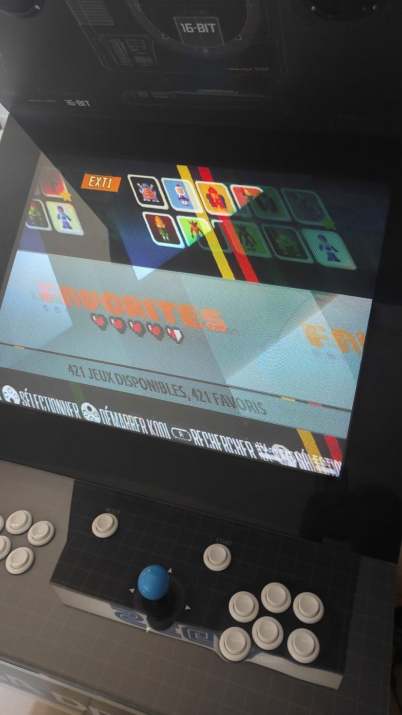

                        j'ai installer la version "special" que l'on trouve ici https://www.recalbox.com/fr/recalbox-rgb-dual/manual/ pour mon PI3b+. Cela démarre bien et fonctionne bien sur mon plasma panasonic en péritel.
                        Par contre dès que je passe sur mon CRT plus d'image écran noir.
                        Sur ce CRT j'ai 2 megadrive (1 et 2) qui fonctionne sans soucis, une idée ?

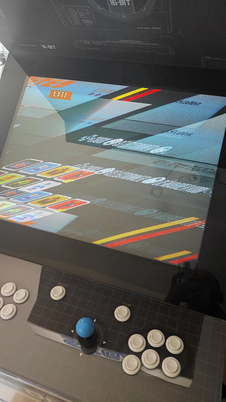

                        • CulBidon
                          CulBidon @CulBidon last edited by
                          je bouger le dipswitch a 50Hz:
                          puis retour à 60Hz enfin une image alors qu'avant rien:
                          j'ai retesté sur le plasma: idem que CRT à 50Hz, fonctionne uniquement a 60Hz. Serais je tomber sur la canard boiteux ?

                            Finalement c'était un problème de mauvais contact de prise péritel. La prise que j'ai reçu est assez sensible.
