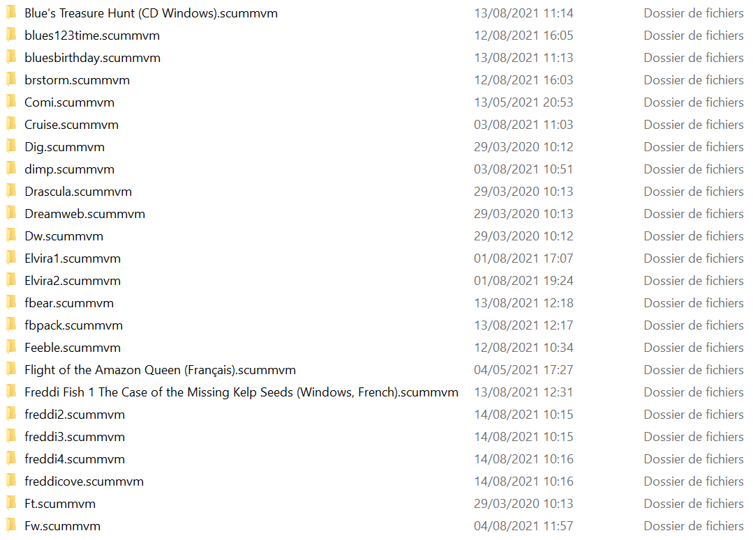

      J'ai un probleme de scraper, majoritairement sous scummvm et dreamcast.
      Tous mes jeux sont dans des repertoires dans le dossier roms et ils sont bien detectés et se lancent sans problème. Par contre ils sont detectés avec les noms réduits, par exemple "the curse of monkey island" est detecté comme "comi".
      Jusque la pas grave, je peux renommer le jeu sous l'interface.
      Par contre que je renomme ou pas, le scraper ne trouve pas les informations.
      Si je vais manuellement dans le répertoire du jeu et que je renomme le fichier .scummvm de comi.scummvm à curse of monkey island.scummvm, le jeu est bien renommé dans l'interface et le scraper fonctionne, par contre le jeu ne se lance plus. Evidement si je renomme de nouveau le jeu se lance mais je perd les données du scraper.

            @southman83 Salut, pour le scrap il faut te référer à la base ScreenScraper. Va sur la base et regarde les noms des fichiers qui passent le scrap. pour le scrap scummvm, il te faut scrapper le dossier, qui comprend le nom réduit du jeu avec .scummvm derrière bien souvent :

              Pour scummvm, ca a super bien fonctionné, il suffisait que le répertoire comprenne l’extension .scummvm.
              Je n'avais pas compris ca, j'avais bien un fichier avec le nom du jeu.scummvm, mais le repertoire c'etait juste le nom du jeu.
