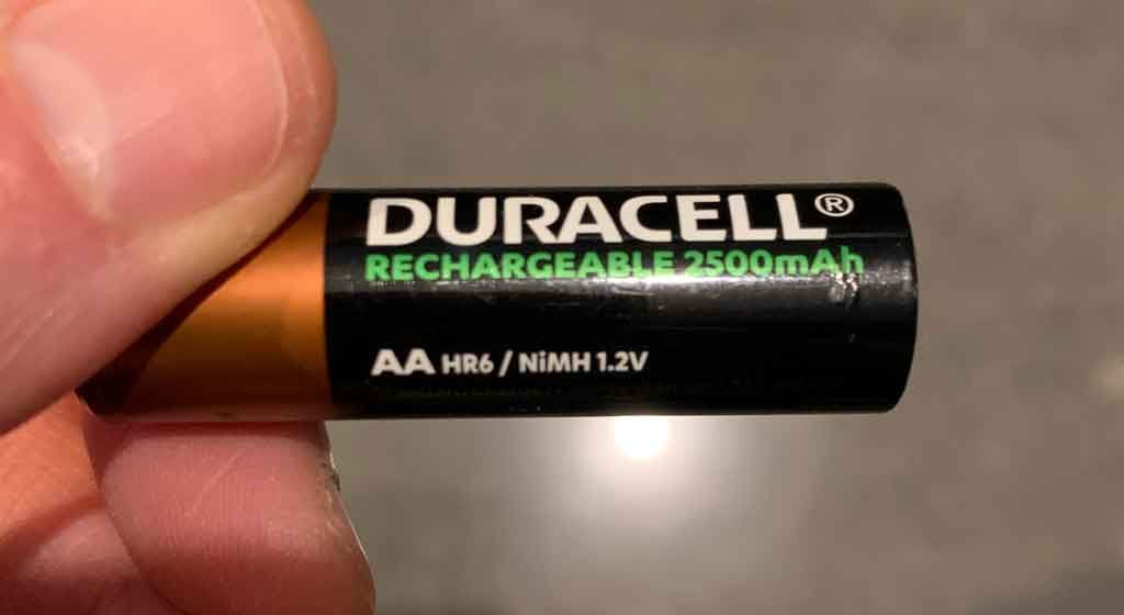

                      En ce qui concerne les piles, j'utilise des Duracell rechargeable NiMH 1.2v 2500mAh.

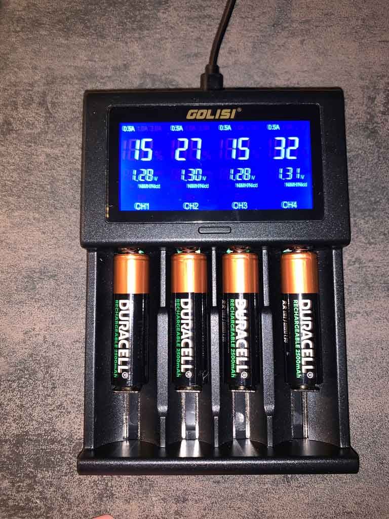

                      Et un chargeur Golisi (https://www.cdiscount.com/bricolage/electricite/golisi-2-0a-4-slots-chargeur-intelligent-rechargea/f-1661415-auc0616899296167.html
                      Je charges mes piles qui affiche une tension de +/- 1.3v

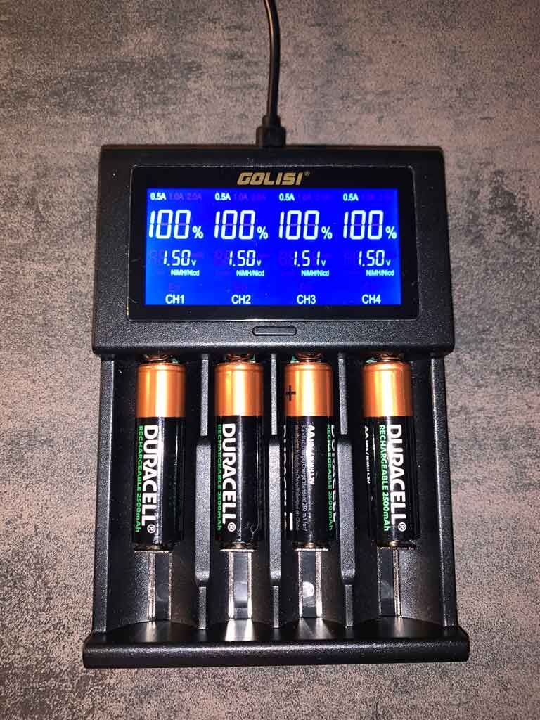

                      Une fois chargé à 100% il m'affiche une tension de 1.5v
                      Et là je n'ai plus de souci, je peux jouer à ma GPICASE Raspberry Pi zero 2 que avec les piles.
