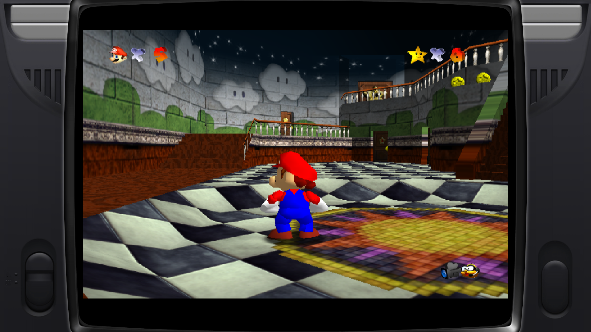

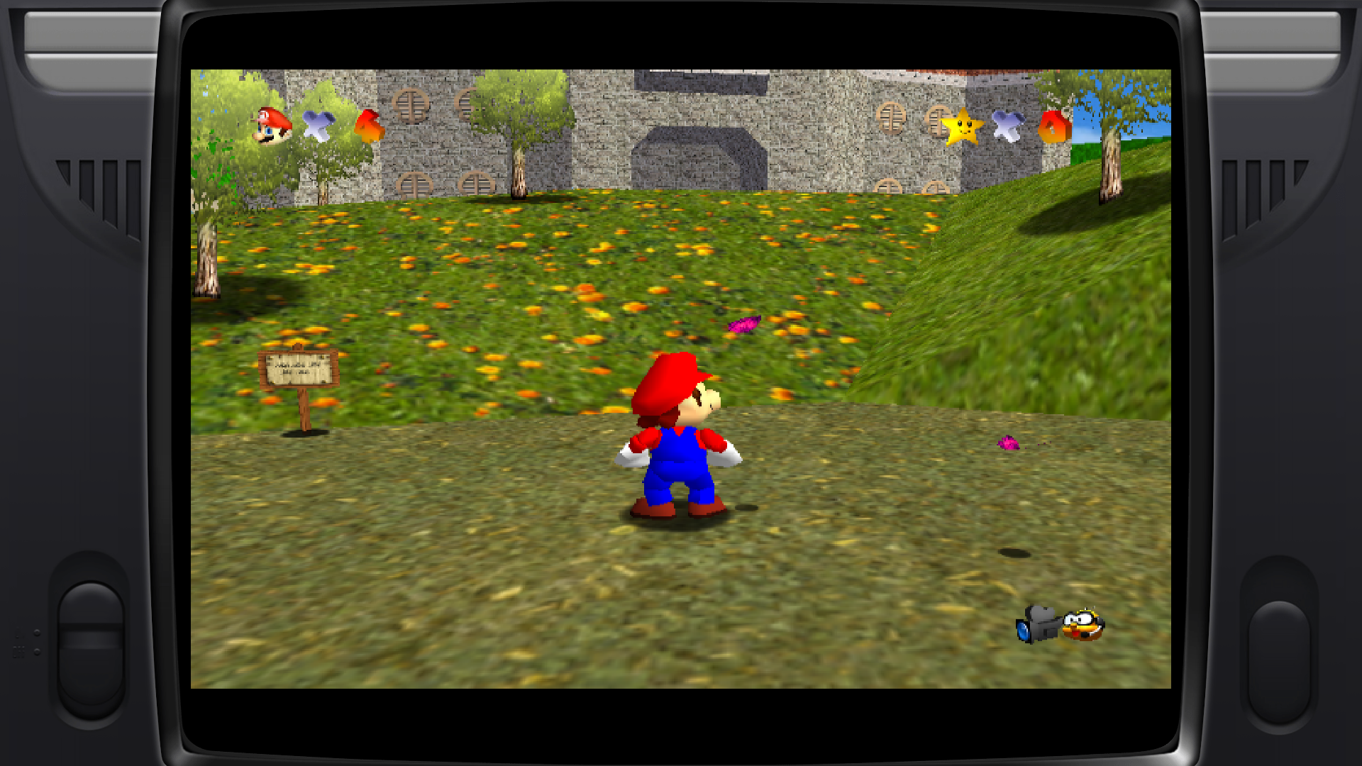

        Mets bien le pack avec le nom interne du jeu dans /recalbox/share/bios/mupen64plus/hires_textures et active l'option Use Hi-Res textures dans les options du core. Une fois cette option activée, quitte le jeu et relance-le.
        Par exemple avec SM64 :
