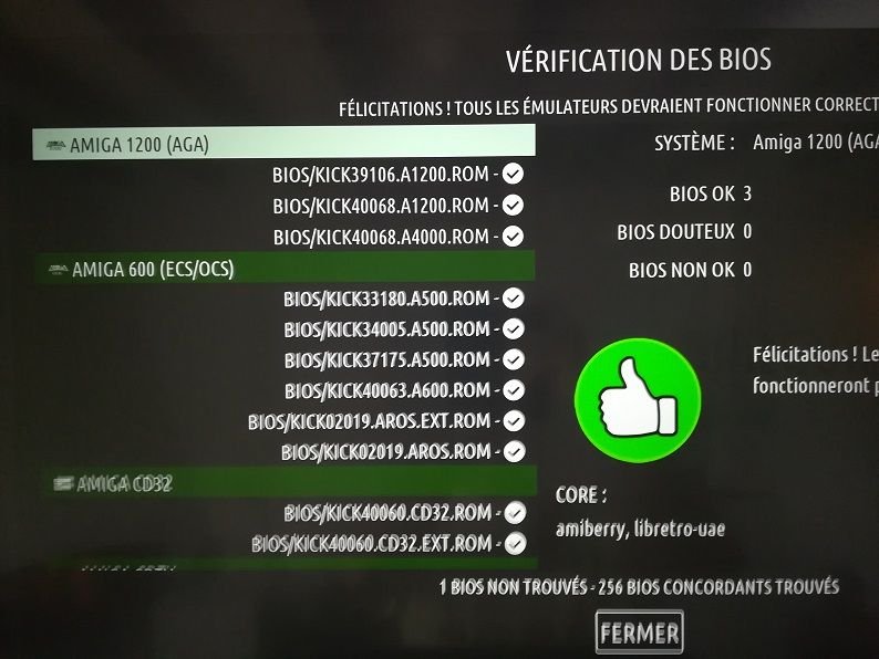

      J'ai monté ma recalbox sur un Pi 3B+, avec hdd USB 320 Go.
      Maj 7.2.2, theme d'origine. Manette sanwan PS3 en BT.
      Je cherche a jouer a l'amiga , mais je ram completement.
      • Les jeux au format WHD ne sont pas detectés
      • Les HDF m'amenent sur un ecran type DOS (le kicstart je suppose) mais a la manette, je ne peux pas rentrer de ligne de commande pour boot le jeu, que d'ailleurs je ne connais pas.... seul un P s'affiche en appuyant sur start.
      • les ADF sont bien reconnus et se lancent directement. Probleme, souvent a l'ecran du trainer/cracker, la manette ne donne aucune reaction.
      J'ai bien les KS correspondants dans les bios.
      Merci pour l'aide 🙂

            Merci pour vos reponses, je vais me ploger dans les FAQ mais je doute de trouver une reponse precise a ce souci...
            Mes bios:
            A500:kick33180,34005,37175
            A600:kick40063
            Kick2019AROS.EXT, kick2019AROS
            rien pour le 1200 ni le CD32.
            J'utilise tout par defaut, avec le core amiberry.

                        De plus, j'ai une erreur BIOS pour le A1200. j'ai tout essayé, en zip, en .rom, rien a faire, les KS sont annonces comme pas bon.

                            Mon dossier bios est assez bordelique, mais aucune raison que ce ne soit pas reconnu...
                            Ils ne sont pas mentionnés absents: mais le CRC est invalide.
                            J'ai 3 sous dossier comme ceci:
                            BIOS/AMIGA/DEV
                            C
                            WHD
                            Kickstart
                            D
                            par souci de "TU VAS MARCHER ESPECE DE SALETE" j'ai recopié les bios a la racine de ce bazar, en zip, dezippé en .rom...
                            La casse est respectée.

                                      Merci les gars, mais les bios je les ai, de plusieurs sources differentes !!!
                                      Ils sont reconnus et parfaitement fonctionnels sur WinUAE PC...
                                      Je les ai effectivement trouvés, ils ne sont pas difficile a denicher.
                                      ils ne passent pas le check CRC: specialement ceux pour l'A1200.
                                      j'ai tout essayé, .zip, .rom, .ROM, renommer en respectant la casse, les multiplier jusqu'a les inclure dans le dossier roms de l'amiga, et ca reste muet.
                                      Consolation toutefois, quelques jeux au format ADF fonctionnent, quand ca ne boucle pas sur le trainer.
                                      Je vois peu d'autres choses a faire qu'une reinstall de recalbox. Les bios et ROMS etant sur un HDD USB agé, il est possible qu'un secteur defectueux du HDD induise une erreur de CRC.
