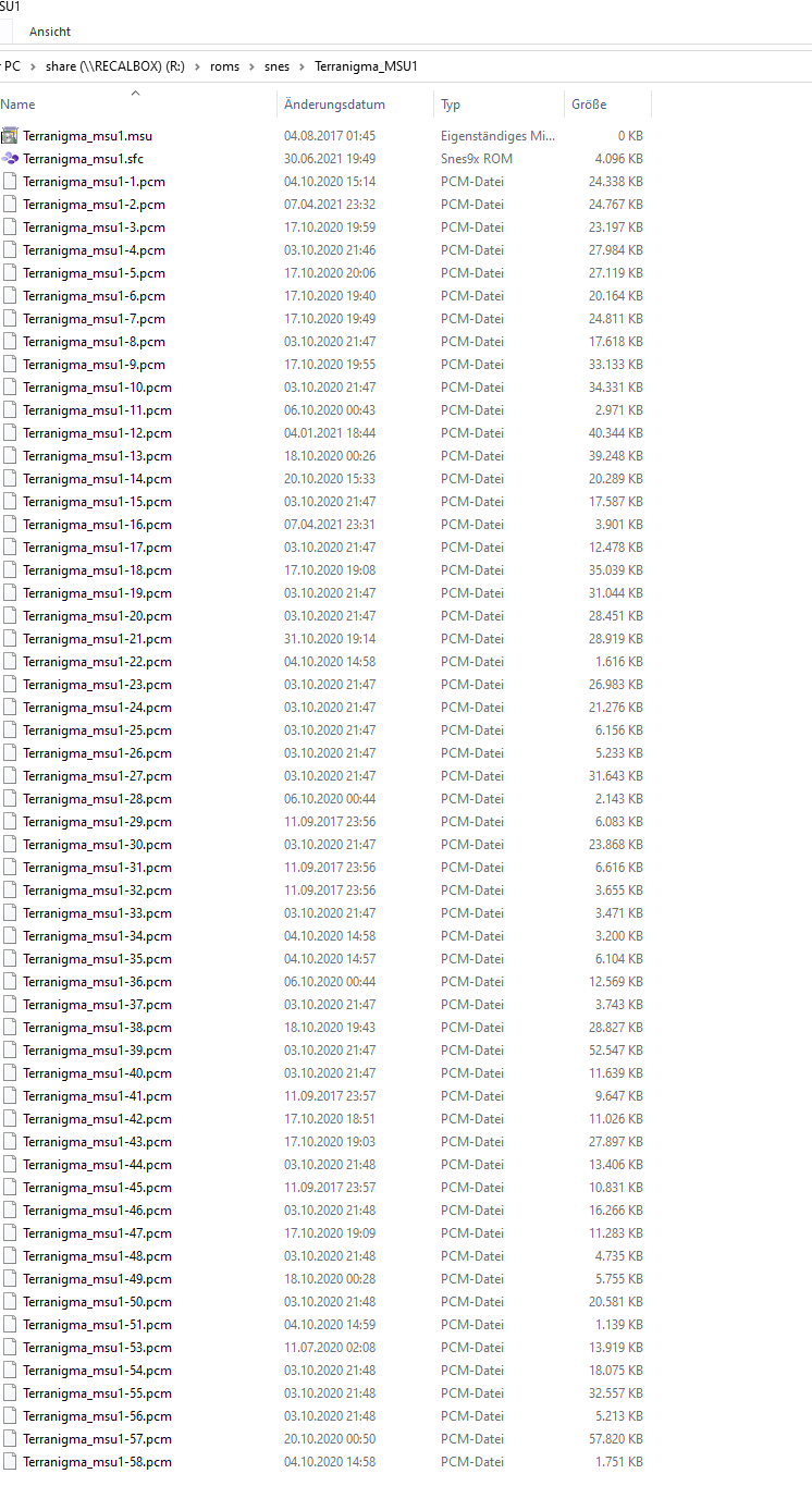

      ich wollte mal ein MSU gepachtes Spiel anfangen und hab mich für Terranigma (Rev1 German) enschieden.
      Hab es nach vorgaben gepatcht und es Funktioniert auch auf dem PC mit dem EMU Snex9x 1.60.
      Wenn ich dann aber meine Datein auf dem Raspberry Pi 3 mit RecalBox 7.2.2. rüber schiebe und starte, kommt nur der "Olle" Standard Sound des Originals.

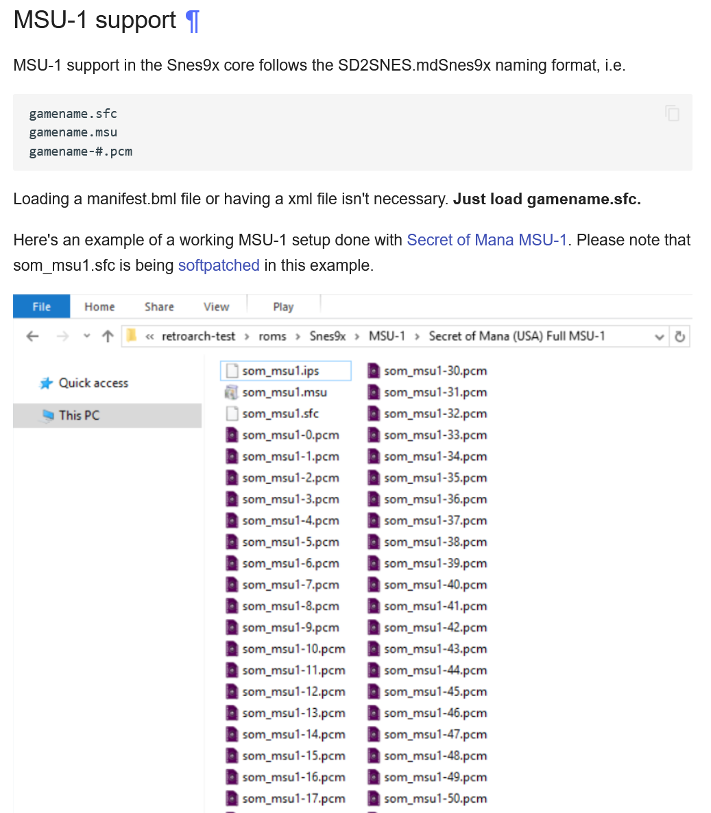

            @bad_gambler Der snes9x-Kern ist nur eines der genannten Dinge, Sie müssen das Format der ROMs sehen.
            Sehen Sie, ob dies besser verdeutlicht:
            • https://docs.libretro.com/library/snes9x/#msu-1-support
            • https://forum.recalbox.com/topic/17592/snes-msu1-unterstützung
            Bad_Gambler 1 Reply Last reply Reply Quote 0

              SO!
              Ich habe die RecalBox OS (Vorsichtshalber) mal Neu aufgesetzt.
              Die Dateien nochmal rüber gesendet und es hat sich nichts geändert....
              Hier ein paar Screenshots vielleicht übersehe da immer noch was, für mich sieht das aber Richtig aus.
              Und Danke Zing für deine Geduld!!!!!
