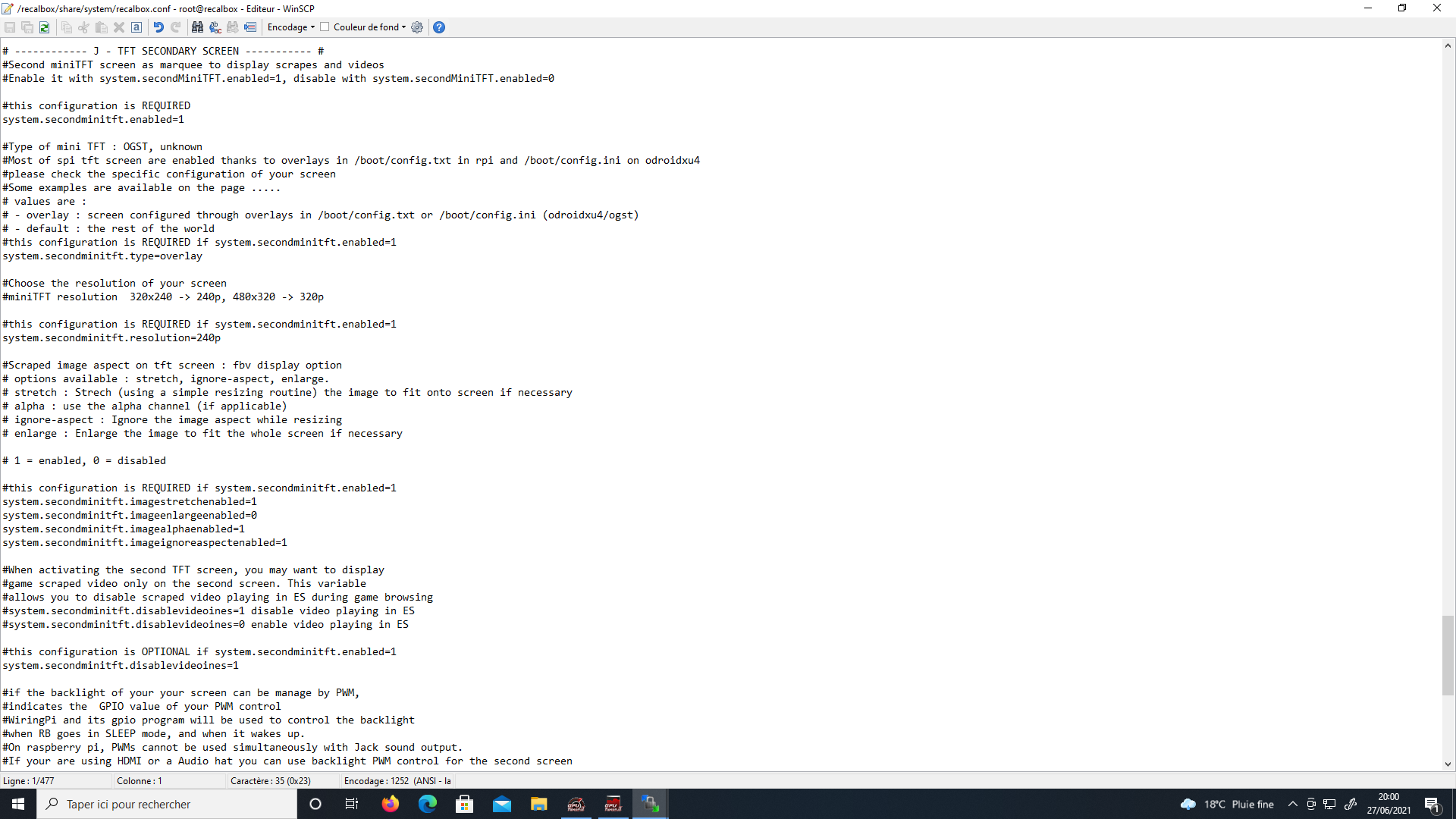

                • manitou
                  manitou @loli72 last edited by
                  voici les parametres dans le fichier recalbox.conf

                    • manitou
                      @loli72 malgré cela l'ecran ne marche toujours pas 😞
