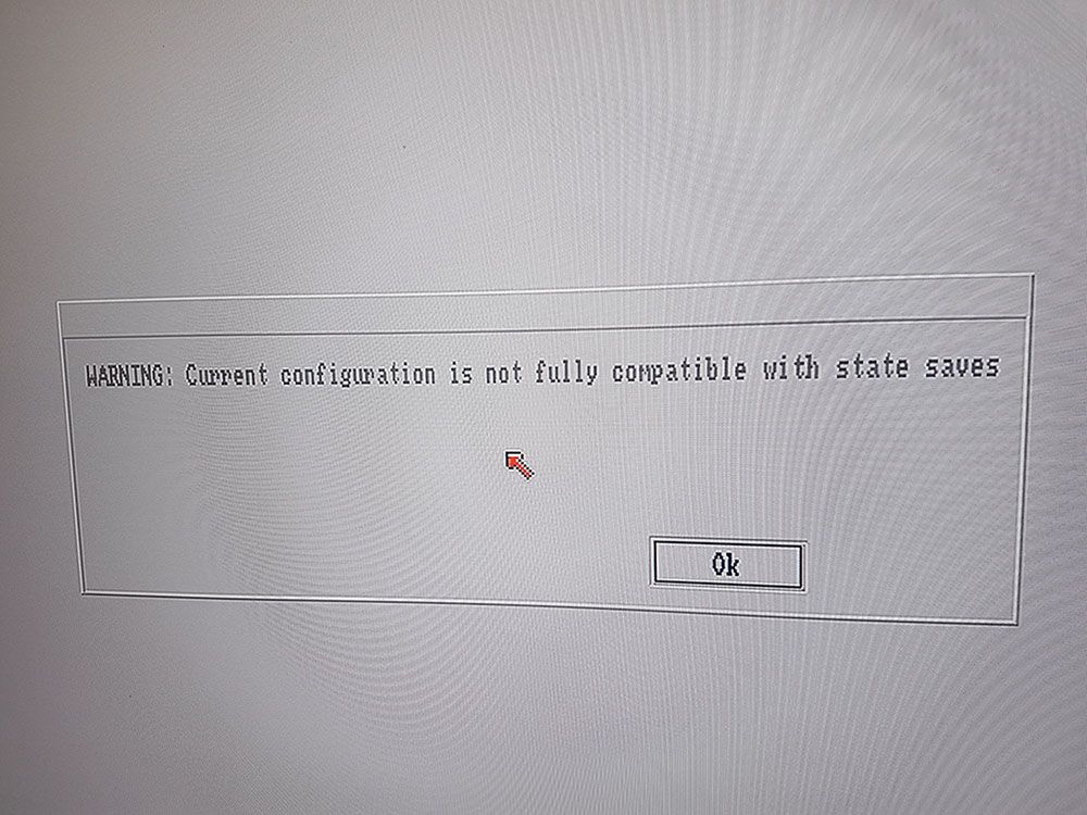

      Depuis que j'ai mis à jour Recalbox vers la version 7.2, je rencontre un problème avec la sauvegarde sur Amiga.
      J'ai deux sauvegardes qui avaient été créer sur Recalbox 7.1.1 et qui ne sont pas reconnues (elles ne s'affichent pas dans "savestates"). Lorsque je veux créer une nouvelle sauvegarde, j'ai le message suivant qui s'affiche
      Mes jeux sont au format WHDL (compressés en lha).
      J'utilise Recalbox sur un Raspberry pi 3b et le répertoire "share" se trouve sur mon NAS Synology.
      Y a t'il moyen de corriger ce problème ou faut-il attendre une nouvelle mise à jour de Recalbox ?
      Pour info, j'ai une sauvegarde d'un jeu snes qui fonctionne parfaitement.

          @syntaxeror
          https://eab.abime.net/showthread.php?t=44001
          C'est un souci lié au format whdl, pas solvable ou alors par les développeurs d'amiberry, tu peux leur ouvrir une issue si tu veux.

            Ok mais ça fonctionnait sous Recalbox 7.1.1
            Un problème peut-être du chemin du répertoire de sauvegarde dans un fichier config ?

              Il y a eu un b*mp d'Amiberry dans la 7.2, du coup c'est peut-être pour ça que tes sauvegardes ne fonctionnent plus ?

                  J'ai vu qu'il existe des versions plus récentes d'Amiberry
                  https://github.com/midwan/amiberry/releases
                  Dans la liste des changements de la version 4.0 j'ai lu :
                  "Fixes for load/save of statefiles"
                  TRIGKEY Speed S5 5800H/ NAS Synology

                    Il faut être réaliste ce n'est pas possible. Je ne pense pas que l'on aura la version 4.0 d'Amiberry dans Recalbox 7.2.1 même si ça m'irait bien !

                        @syntaxeror c'est prévu de le mettre à jour, mais pas pour la 7.2.1, malheureusement...
