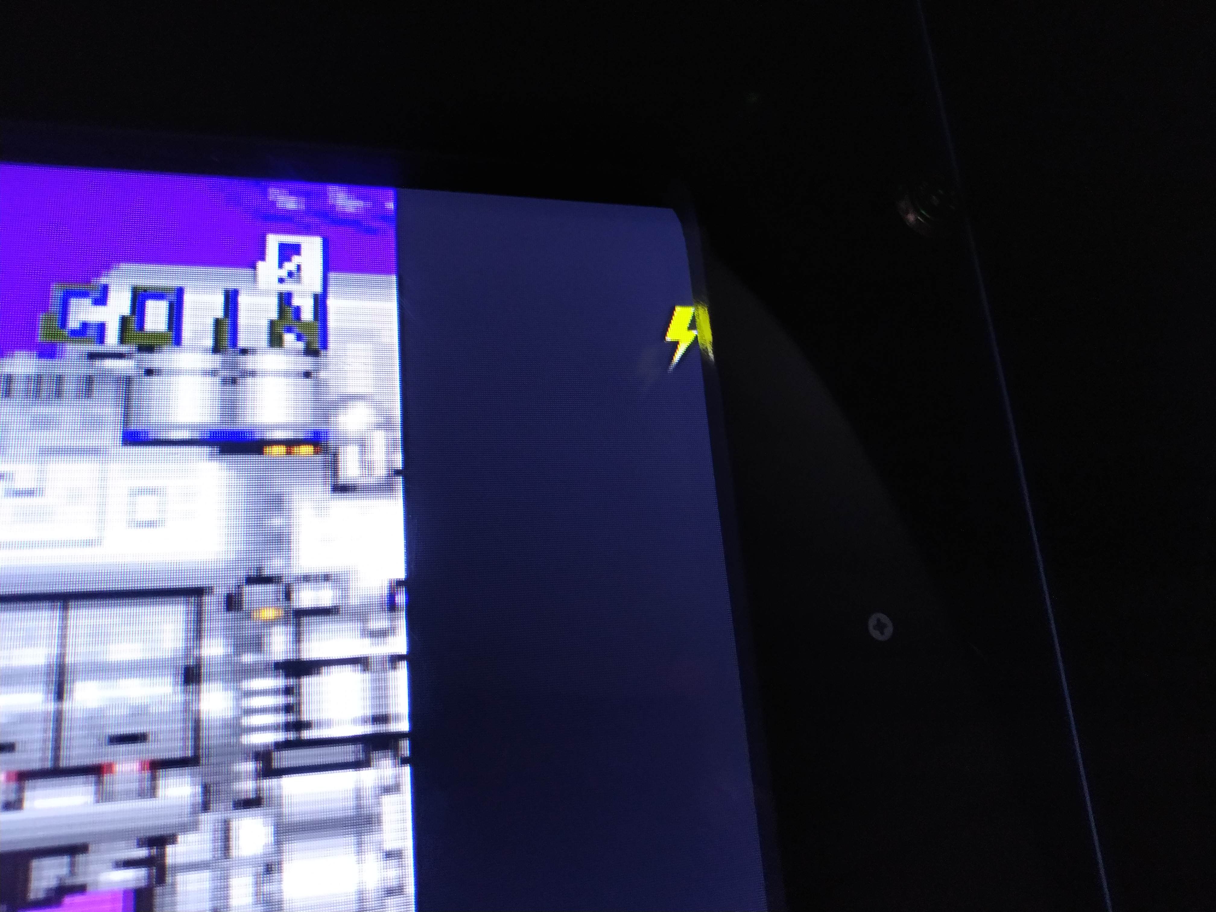

      Salve a tutti da qualche giorno ho un problema con recalbox 7.1.1 con RB 3b+ quando faccio partire un gioco ad esempio con il Mame sullo schermo nella parte alta a dx mi esce un segno tipo della scarica elettrica di colore giallo e si conseguenza i giochi rallentano, qualcuno sa la causa da cosa può dipendere? Grazie!16168686137416651583186611471872.jpg

        Ciao a te,
        Così spesso il logo viene visualizzato perché indica informazioni sul tipo elettrico. O il tuo RB 3B + non è sufficientemente alimentato elettricamente rispetto alla sua alimentazione (presa di rete).
        O usi sistemi di emulazione che sono un esempio di livello altamente elettrico: il Nintendo 64 che richiede un livello grafico un po 'più che richiede più energia elettrica e improvvisa lentezza su alcuni giochi e questo logo che viene visualizzato costantemente.

          https://www.raspberrypi.org/documentation/configuration/warning-icons.md
