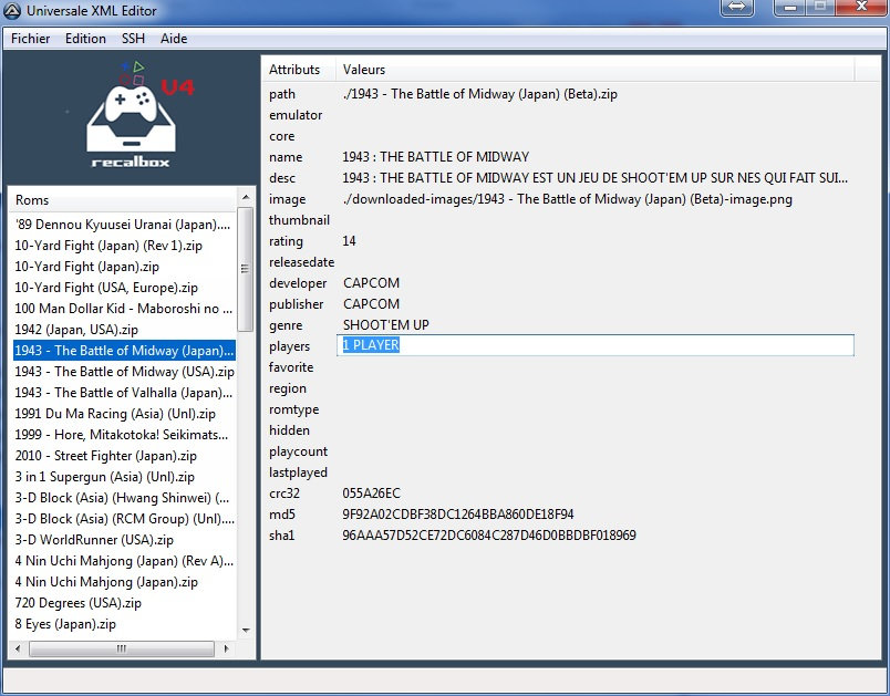

      Dans un soucis de simplification, j'ai réunis mes différents soft sur un même Github : Universal ROM Tools
      Pour le moment il regroupe :
      Universal ROM Cleaner
      Nettoyeur de Romset, il se base sur les attributs entre crochets ou entre parenthèses pour trier et nettoyer vos romsets de tous les fichiers indésirables
      Universal XML Scraper
      Scraper dédié, pour le moment, à la recalbox et utilisant le site Screenscraper (Base de données FR pour vos Roms)
      Universal XML Editor
      Éditeur de fichier XML pour modifier vos gamelist.xml plus simplement.
      Je continuerais de répondre aux questions sur les sujets dédiés, mais je mettrais les mise à jours ici pour plus de clarté 😉
      Le sujet sur Universal ROM Cleaner
      Le sujet sur Universal XML Scraper
      Le sujet sur Universal XML Editor

                          NOUVEAU : L'éditeur de fichier XML commence à devenir fonctionnel 😉 Si vous voulez l'essayer 😛
