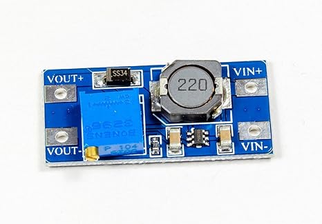

          Esse é o meu projeto, como vc pode ver eu comprei um adaptador USB e removi a capa e soldei a placa original de controles nele, mas tenho tido problemas, não consegui notar o padrão por enquanto, do nada ele simplesmente desliga o adaptador USB e se eu tiro e espeto de.novo com o pi3 ligado ele reinicia, já usei 3 versões do recalbox e nada mudou, aí uma solução que pensei era de usar direto na gpio, mas aí vi esse relato que o controle original é necessário pra funcionar, sem muitas adaptações, meu medo é usar esse tipo de peça e danificar o aparelho, outra solução que pensei é comprar uma do te de marca boa, pq não achei outra explicação a não ser problema de energia que afeta as portas USB de alguma maneira, minha fonte atual é 5v 2.5a sem marca, esse aparet é o presente de natal pro meu filho tô trabalhando nele já tem uns 3 meses e tô com esse probleminha no controle a 1 mes, já verifiquei e não é super aquecimento, não aparece as imagens de falta de energia tbm, já teve vez de eu ficar mais de 1 hora jogando e não dar nada, mas teve vez de jogar 10 minutos e dar problema.

            Pelo que entendo, essa placa pode resolver o problema dos 3,3v para 5v, se você ajustar corretamente não vai queimar o GPIO, o meu único receio é que esse não seja o seu problema.
            É muita a diferença de valor desse módulo MT3608 que você cita, para um "Conversor Nível Lógico Bidirecional I2c 5v P/ 3,3v Arduino" que o cara que alega ser necessário para controles paralelos? Pois, se você está com tanto receio de usar esse módulo, pegar o conversor lógico supostamente é mais confiável...

              O único periférico é o adaptador USB, eu já vi relatos de imagens de um raio na tela ou um quadrado colorido indicando falta de energia, o meu não aparece isso, por isso estava descartando a fonte, o conversor de nível lógico é o mesmo preço mas é mais complexo para se usar, o controle não funcionar corretamente por ter uma corrente mais baixa é bem plausível, já viu uma lâmpada funcionando em meia fase? Acender acende, mas fica meio bosta, eu marquei com um amigo pra vir em casa pra gente fritar esse hardware e tentar identificar quando é como ocorre esse problema,vamos jogar por horas sem parar usando os dois controles simultaneamente e se o adaptador parar de funcionar, vou ligar no notebook o adaptador e usar lá pra ver se para tbm, zing vc sabe se pode usar carregador de celular como fonte? De qualidade, 5v 3a de marca conhecida.

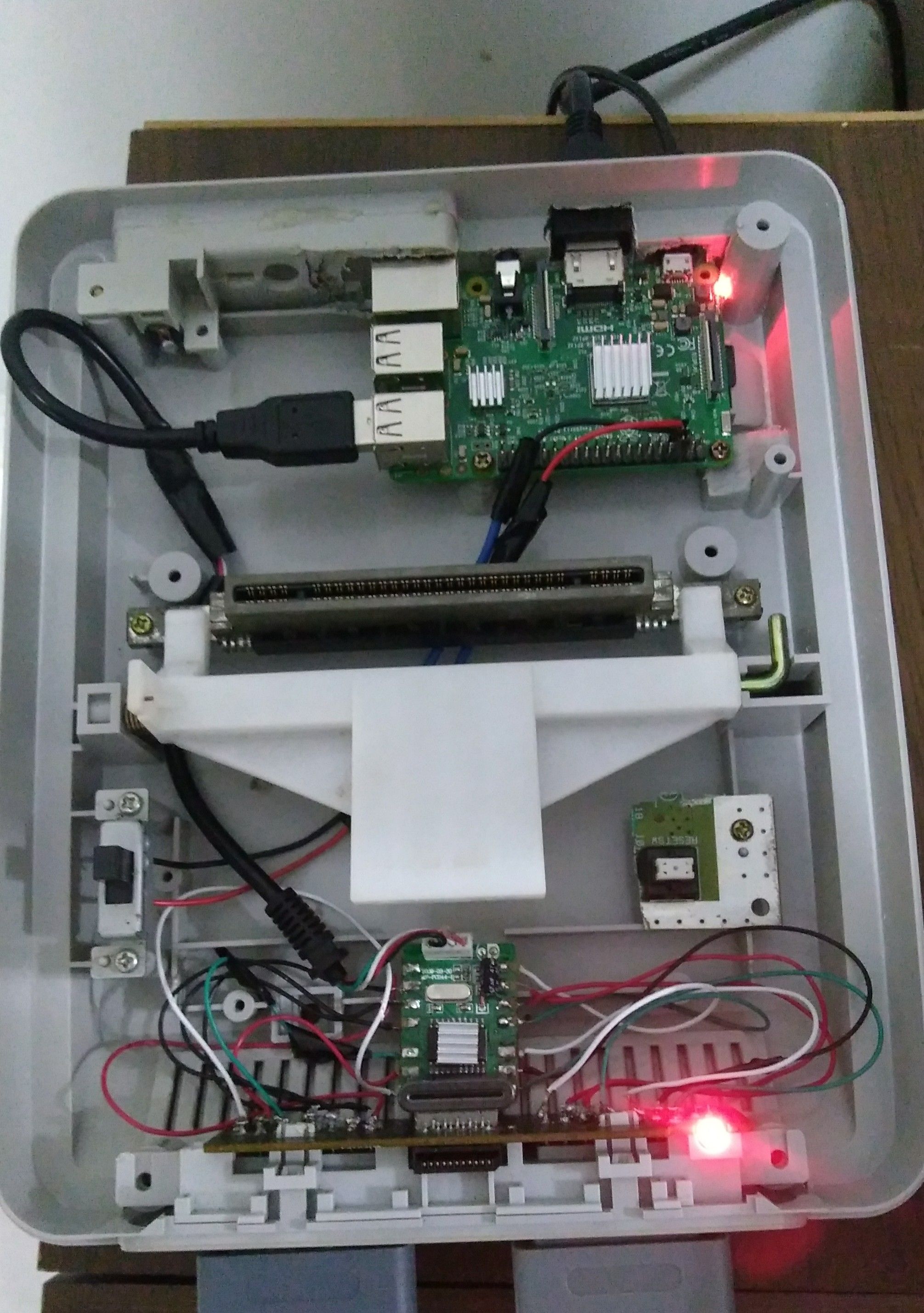

                  @Zing veja bem, essa semana fiz mais um teste, joguei 40 minutos sozinho um jogo singles player mas com o controle 2 conectado, aí pedi pra minha esposa jogar comigo um de 2, 20 minutos depois, simplesmente parou os controles, já estou descartando os problemas de energia porque o raspberry tem mecanismos que avisa qdo falta energia e isso não aconteceu com minha fonte, mas sim com uma fonte emprestada de um amigo.. a dele é bem ruim mesmo, aí eu resolvi ligar os controles na gpio e hj comprei os cabos e o step up que eu perguntei no começo do topico já montei e regulei a voltagem que eu tanto queria, amanhã vou testar, pq meu filho acabou de chegar e segue a imagem da vitória de hoje presente é uma surpresa kkk segue a imagem da da vitória de hoje

                    @edisson02 que bom que você conseguiu configurar já, é legal ver a evolução do seu "experimento". Por favor, quando testar, poste aqui os resultados, espero que dê tudo certo!
