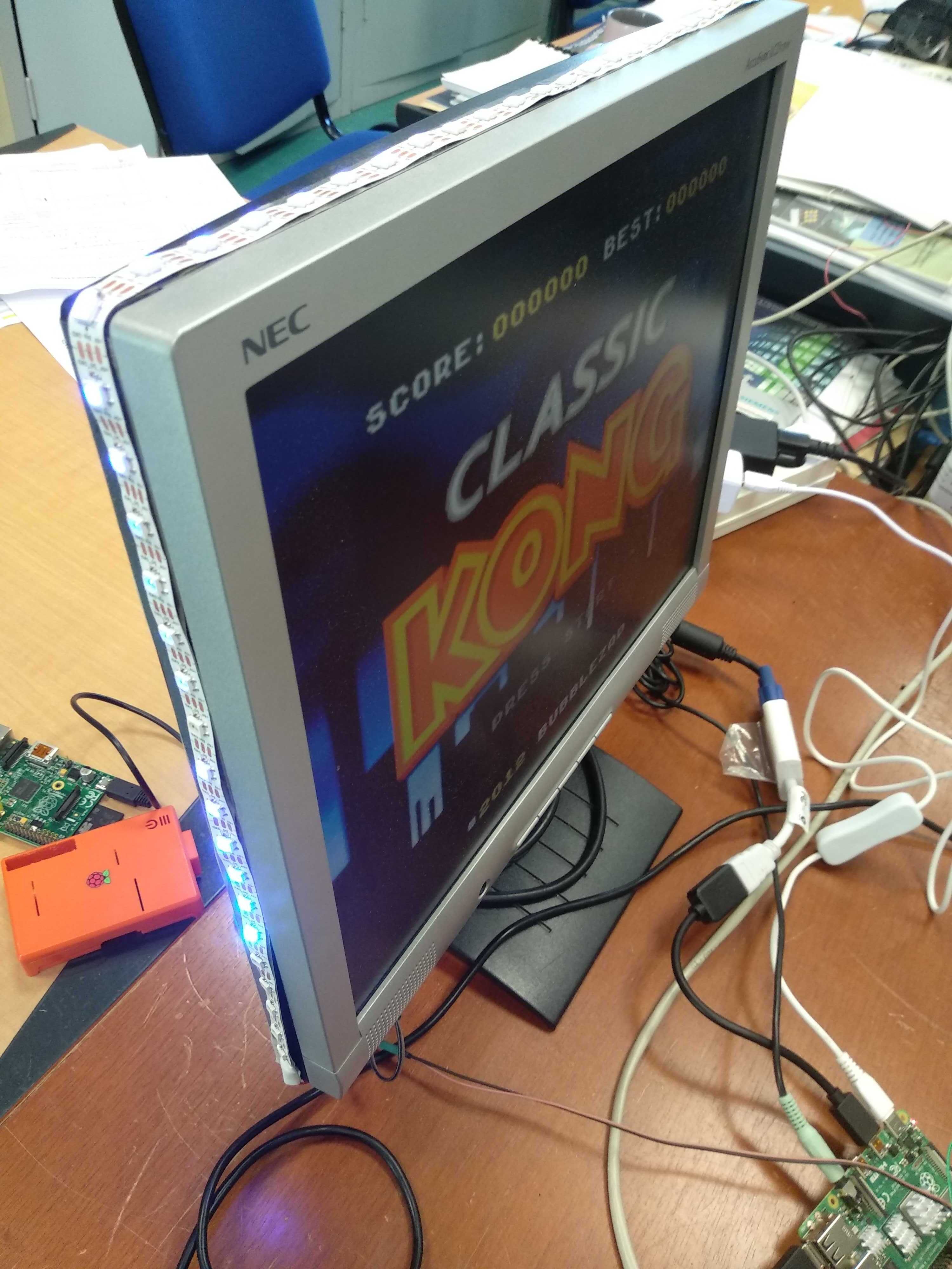

      Je suis passé sur pi4 à la sortie de recalbox 7 et je voudrais paramétrer hyperion comme avant... sur la 6.x
      J'utilise un arduino uno piloté en USB (sur ttyUSB0 en 115200) pour le faire fonctionner. Ca fonctionne nickel sous windows avec hyperion NG. Mais ça reste totalement noir sous recalbox7.
      Le fichier json généré avec hypercon est strictement identique à celui que j'utilisai dans la version précédente et hyperion est bien activé dans recalbox.conf.
      Je ne vois pas ce que j'ai loupé dans ma config...
      lorsque je lancer hyperion via /etc/init.d/S25hyperion start, ca me dit OK
      mais si je fais un /etc/init.d/S25hyperion stop juste après j'ai une erreur comme quoi le process n'est pas lancé...
      J'ai regardé le dmesg, et les différents logs mais je n'ai rien trouvé...
      Un peu d'aide serait la bienvenue 🙂
      Merci !

                              • yanfox
                                yanfox last edited by yanfox
                                Bonsoir,
                                Après test avec un rpi3 et recalbox 7.0.1... et bien ça fonctionne nickel !
                                Il n'y a plus qu'à corriger le petit bug de compilation pour rpi4 et je pourrais boucler ma petite upgrade de borne 😛
                                Petit aperçu 🙂
                                Vivement la 7.0.2 😄 cc @ian57
                                ian57 1 Reply Last reply Reply Quote 1

                                          • ian57
                                            ian57 Staff @yanfox last edited by ian57
                                            @yanfox bon ben hyperion (l'ancien) est fonctionnel sous pi4. Ici en spi avec leds ws2812.
                                            On va regarder pour b*mper à la version NG
                                            103
