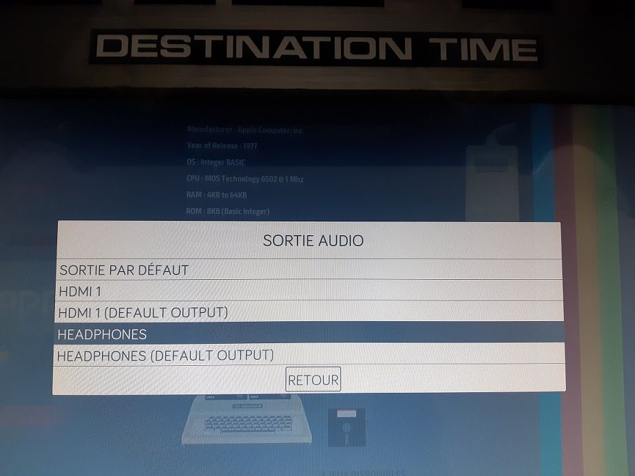

      Bonjour à tous !
      tout d'abord un grand merci à l'équipe avec cette nouvelle maj qui a résolu des ptits problème ! 😉
      Pour info je suis sous PI4 et fonctionne dans une borne avec écran de PC rom mis sur disque dur.
      alors après différents test je remarque que la configuration "Jack" n'apparait pas, à la place j'ai headphone(bon ça marche j'ai bien du son en jack, mais je sais pas si c'est volontaire)

        Bonjour @nono7
        1. oui sous raspberry le prise a été renommé en headphone car c est une prise audio pour casque, mais c'est bien la prise jack.
        2. je fais remonter l information

              Bonjour @nono7
              OK merci, pour l'info, au moins c'est clair 😉
